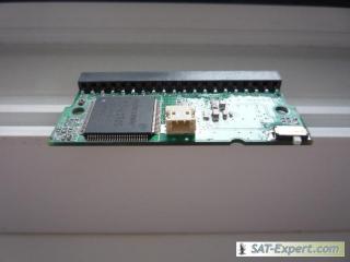

illarion555
Кое-как нашел IDE разъем на материнке. Но вот теперь непонятно на какой пин из 2-х подать 5V и откуда взять 5V? 2-х пиновых таких разъемов не видел еще нигде.
VadimIv
Moderator
Это как?! О_О Он что, очень маленький и незаметный?
Мммм...
и подать 5V на крайний пин 2-х пинового разъема
То есть ближний к краю DOM!
и откуда взять 5V?
Из компьютерного БП - красные провода на куче разъемов.
Как соединить 5V пин в компьютерных разъемы с 5V пином DOM - думаю не вызовет большой сложности.
    118,2 KB · Просмотры: 7
illarion555
Заранее извиняюсь, если туплю, но у меня весь разъем ровно посередине платы DOM. :pardon:
Вот фото:
Китайцы заныкали около разъема с проводами от бп, вдобавок с другой стороны видюха обзор закрывала.:rofl:
VadimIv
Moderator
Ну в этом DOM спросите у китайцев, где 5V! :)
Можно воткнуть его в ресивер и вызвонить 5V тестером. Если внимательно посмотреть на плату, в принципе можно определить, где земля и где +5V. Кроме того 5V пин на 2-х пиновом разъеме, должен накоротко звониться (соединяться) со средним пином в IDE разъеме. На материнке в IDE разъеме этого пина нет.
illarion555
Двумя способами нашел, что правый пин 5V на фото выше.
