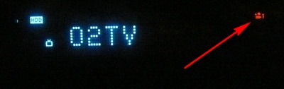

как увидеть идет ли запись
Есть ли какая-нить возможность увидеть идет ли запись?
Вообще включение записи реализовано странно - можно случайно нажать на кнопку записи и не заметить что запись пошла.
Еще вопрос: есль ли быстрый способ добраться до списка записаных файлов? Или только через Меню - Файл менеджер?
Спасибо
e-dok
Alnov2002, Это как же не увидеть?
Если врубить запись то в правом верхнем углу экрана на несколько секунд высветится информация о том какой канал пишется ... дальше при переключении на другие каналы или просто нажатии кнопки INFO будут предупреждения и информационное окно записи... на дисплее ресивера во время записи горит красный значок... не увидеть что идёт запись просто не возможно!
Чтоб быстро увидеть список записанных файлов - нажмите зелёную кнопку на пульте.
если у тебя новый пульт то нажми правую нижнею кнопку !yea!
Кнопка info
ДУ старой генерации -->зелёная кнопка
ДУ новой генерации-->крайняя кнопка справа внизу
Странно...Никакого красного значка на дисплее нет... НЕсколько раз смотрел... Вы не путаете?
e-dok
У меня правда гис с прошивкой от октагона.. во время записи на дисплее ресивера в правом верхнем углу горит красный значок в виде кинокамеры и цифра один.
разве у октагона этого нет во время записи канала?
Evdok
Модератор "Octagon"
все правильно - добавь: МАЛЕНЬКИЙ красный значок :)
