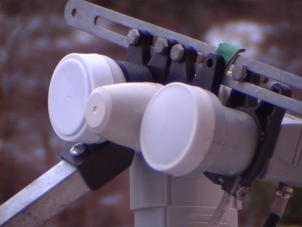

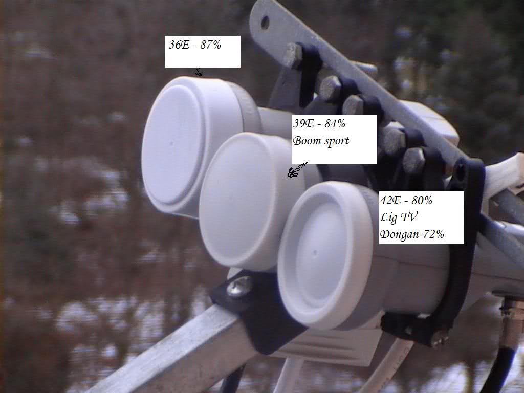

Может потому что фото сделанны с того угла кажется что не правильно стоит крепление. Проблема была (при такой позиции галовок - в притык), в слабом сигнале на 42Е, а на 36Е и 39Е сигнал хороший. Но вот как я решил проблему: Сменил головку 39Е на другую - ALPS и в центре поставил 36Е, а 39Е и 42Е в лево от него. И вот чито получилось:
сигнал очень хороший для этих спутников...
вот креплёж:
почити идеальный вариант для этих трёх спутников (оссобенно для тех кто шарит через 39Е).

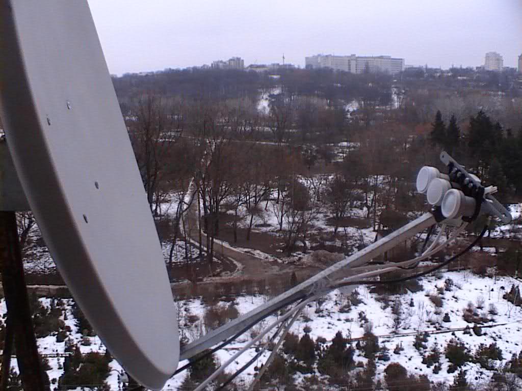

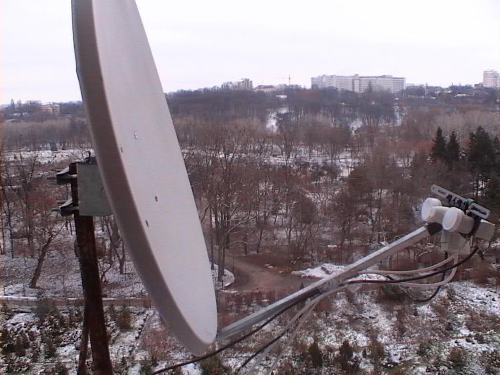

и общий план:
добавлю чито когда сделал установку много тучи на небе и сигнал, наверное не максимальный на эту установку.
Спосибо всем кто помог с советами...
