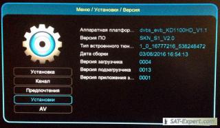

Ещё дополнение - сделал фото экрана с системной инфой этого 50х когда включил его из коробки и потом сравнил с тем же экраном после заливки дампа - разница только в строке с датой. Впрочем тюнер хоть вроде и не распаковывался до меня, но тем не менее в нём уже был список каких-то каналов, мож просто аккуратно распаковывали и шили, ХЗ....картинку также прилагаю:

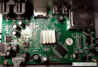

Ещё дополнение - платы в 50х и 55х оказались абсолютно одинаковыми - ХЗ откуда тогда вопросы и сведения что софт от одного убивает второй??? Хотя мож это мне так попалось а у кого-то эти цацки "производства" другого подвала и потому есть разница. Фото 55х:
Желающим видеть внутренности 50х смотреть на фото 55х:)

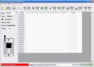

У меня вот так выглядит :
это я прогу запустил без железа, потому на красном соответствующее сообчение, а если с железом то там пишет что девайс на месте а чипа нету, ну а если с флэшкой то там пишет что есть девайс и в нём какой чип напишет.
Собссно остальное там очевидно - кнопочки сверху вполне понятны...если флэшку задетектило(а в настройках возможно есть пункт автодетект, нада включить) то дальше читаеш, сохраняеш на всяк...потом открываеш файл и стираеш флэшку а потом пишеш...
может случиться что флэшку прогер не определяет - или ищи косяк в своих действиях или бывают и флэшки покойные....можно пробовать отключить автодетект и вручную выбирать, но всё равно если прогер её не обнаруживает то и работать не будет. Так же писать не будет если флэш не стёрлась...
Напиши какая флэшка у тебя, мне попадались W25Q32BV с функцией ОТР, если эта гадость включена то примитивными прогерами её не взять, нада что-то посерьёзней....хотя при этом детектиться и читаться она должна в любом случае просто стереть и записать её низзя...
