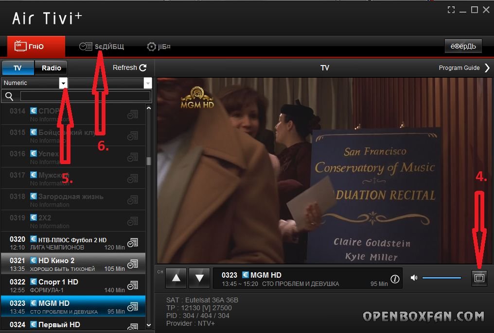

Для начала настраиваем ресивер для трансляции потока канала в сеть.
1. Обязательное условие - к ресиверу должен быть подключен скоростной накопитель (USB Flash, USB HDD, SATA HDD),
если скорость записи/чтения у носителя будет низкая, то просмотр будет
идти со значительным запаздыванием вплоть до рассыпания картинки!!!
2. В настройках записи включаем таймшифт на используемый (подключенный) носитель.
3. Заходим в настройки сети и запоминаем IP адрес ресивера.
P.S. Сам ресивер и девайс с которого вы собираетесь смотреть должны находится в пределах одной подсети..
далее...
Устанавливаем приложение Air TiVi+
Приложение установится и на рабочем столе вашего компьютера вы увидите ярлык новой программы.
Запускаем приложение.

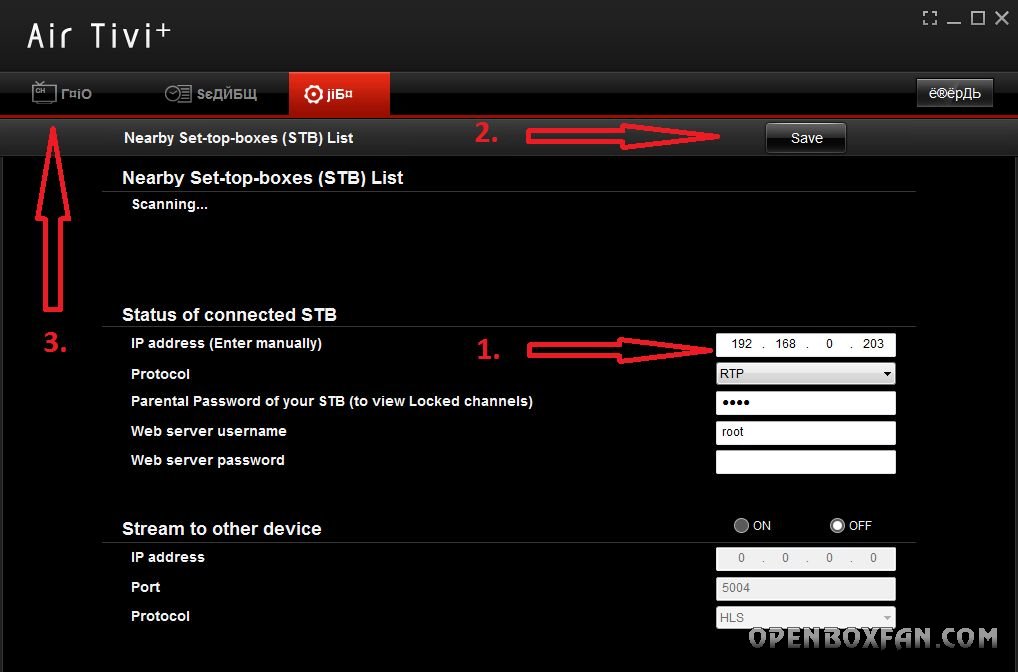

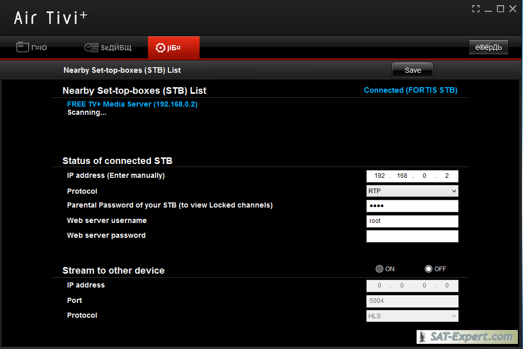

Ресивер должен определиться автоматически, если не определился - прописываем настройки вручную
1. Вводим IP адрес вашего ресивера.
2. Нажимаем кнопку "Сохранить" (SAVE).

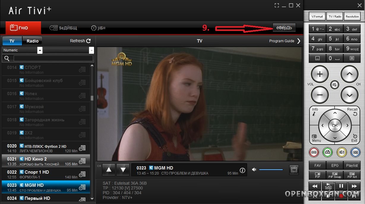

3. Нажимаем кнопку перехода в режим списка каналов и просмотра.
4. Этой кнопкой можно скрыть список каналов.
5. Этой кнопкой выбираем тип сортировки каналов (по номеру, по алфавиту или по группам - спутники и фав. списки)

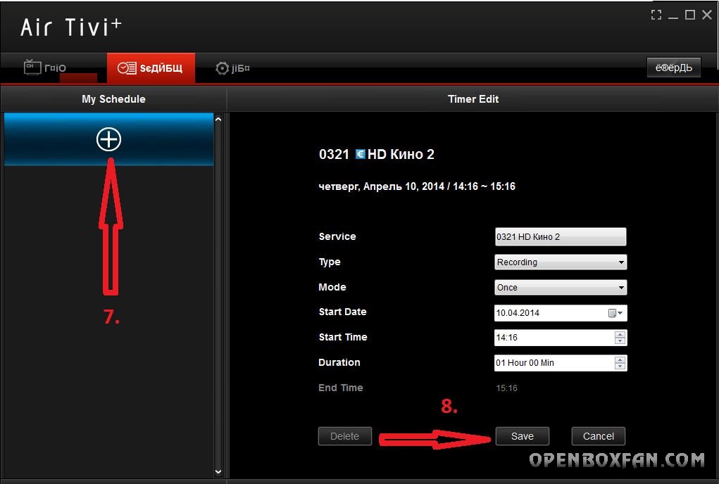

6. Эта кнопка переводит в режим создания таймера записи или перeключения.
7. Нажав на кнопку "+" добавляем таймер и выбираем параметры.
8. Сохраняем установки таймера нажав кнопку "SAVE".
9. Нажав эту кнопку можно вывести на экран монитора пульт управления ресивером.

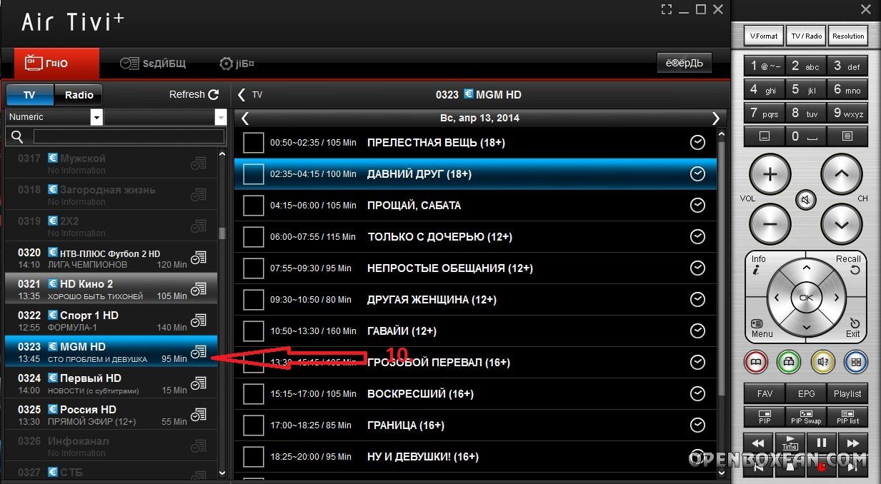

10. Эта кнопка позволяет посмотреть EPG канала.

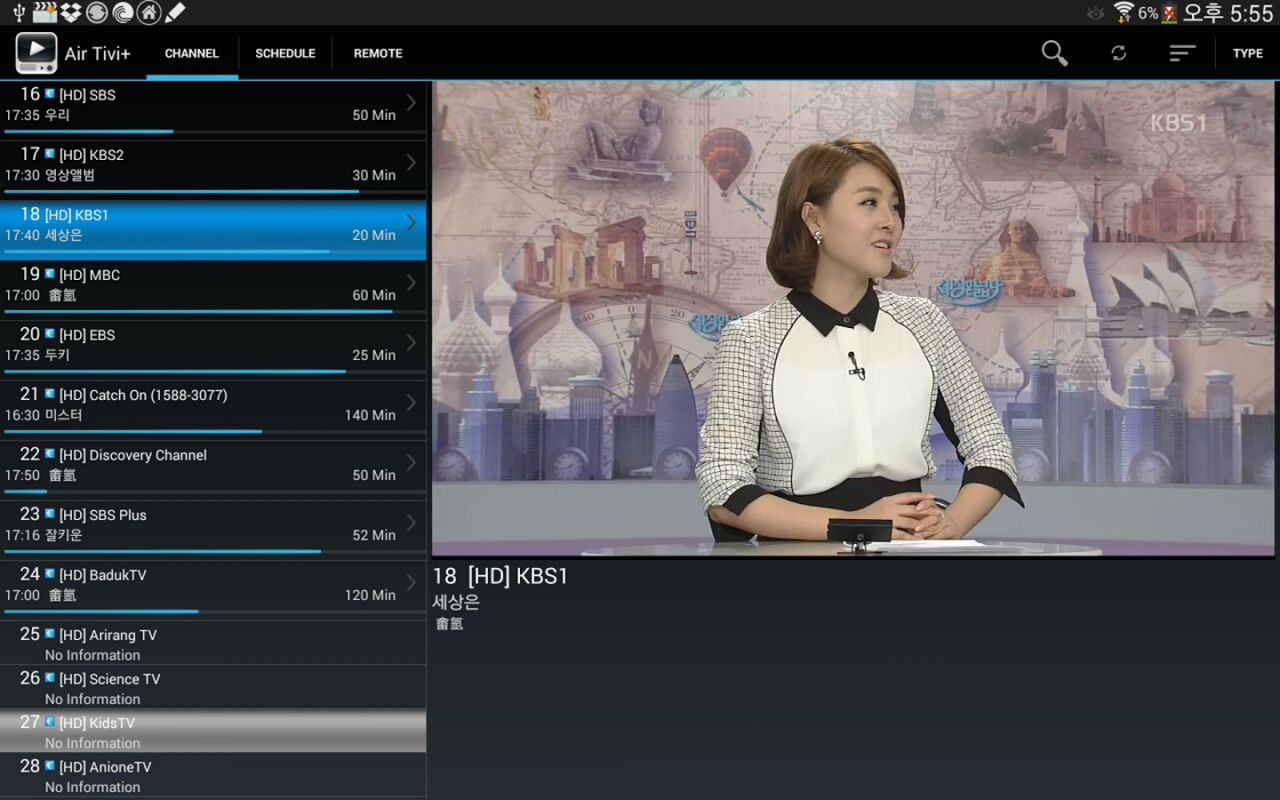

В Google Play появилось приложение Air Tivi+ для Android
https://play.google.com/store/apps/details?id=kr.co.fortis.airtiviplus
скачать также можно внизу сообщения
С помощью этой программы Вы можете удаленно управлять Вашим ресивером.
Также можете пользоваться стримом по протоколам RTP / UDP / HLS.
Отображение ЕПГ с установкой таймеров.
Если Ваш ресивер может раскодировать 2 канала,
Вы можете один канал смотреть на ТВ, другой записывать
и один из них просматривать на своем Android устройстве.
