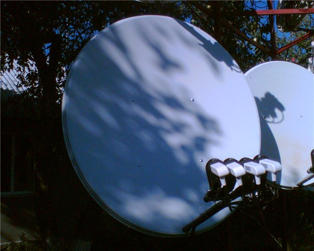

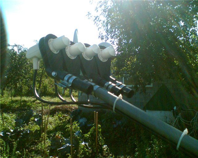

Ну а на западе Украины он19.2Е у меня в мульте зашкаливает при ценре 16е на харьковском офсете 110см!13Е-16Е-19.2Е-23.5Е

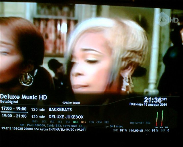

вот так идет в мульте Astra 2C at 19.2°E

Ну, а так если ,много чего на 19.2Е и на 90см принимаеться в московской области!
