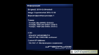

Sim2-dreambox-image-dm800se-20151230-#84d-Jasper-20160101
(Не забудьте поменять загрузчик ssl84b на ssl84d)
http://www.sat-expert.com/forum/showthread.php?t=25124
Это самый свежий на сегодняшнее число имидж на базе оригинального.
Самая последняя энигма2 от 2015.12.30.
DMM Image Experimental (opendreambox-2.0.0)
Clean, no changes.
Sim2
SSL84d
Enigma2: 2015-12-30-tarball
Webinterface is working.
Teletext is working.
WLAN is working

Получится очень быстрый имидж.
Для тех, кто применяет бокс только для просмотра каналов, самое то. Каналы открываются очень быстро.
Наверное надо заменить скин на более информационный, но не навороченный, и получите имидж с комфортным просмотром спутникового телевидения.
Больше никаких примочек не тестировал.
Вай-фай работает без проблем.
