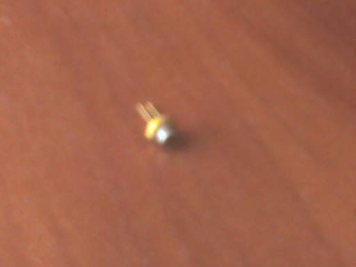

Во что нашел и сделал себе! Класная штука должен заметить!!yea! Во вложении и видеоролик вражеский есть и схема и описание!:pardon:

Смысл такой....
Ну тогда и текстовый выкладывать смысла нет.... Потому как вордовский док размером в три метра почти - картинки внутри со схемами, конструктивом и фотками.... Смысл такой.... Токоограничивающий резистор, лазер и две батарейки. Ноэто самый простой вариант. Там есть схемы стабилизаторов тока на микросхемах... Все в корпусе от фонарика с одним светодиодом или указки лазерной. Лазер на теплоотводе. Палит спички, воздушные шарики и т. д. в пределах видимости. Если учесть что это лазер и луч не рассеивается и не расширяется - то палить можно все вплоть до поверхности луны..... Ну как в фантастических фильмах, только мощность маленькая. Такие лазеры китай выпускает уже готовые по цене от $100 и более.....

Те схемы что там ну очень делитанские , лазер конечно же будет работать но не долго ( пока не сядет ) , так как данные лазерные диоды предназначены для работы в импульсном режиме ( именно в импульсном режиме они и отдают максимальную мощность ) , а не в постоянном
ПИ кстати лазерные диоды можно не только выколупывать из оптических приводов , а купить , как сообственно зделал и я купил 250 мВт лазерный диод
