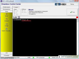

Заходим в окно телнета и набираем команду - ps ax

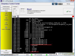

И видим все процессы которые запущены у нас
Мы видим что у нас работает эмулятор Mgcamd 1.31
Выполнив команду killall mgcamd_1.31 мы останавливаем его

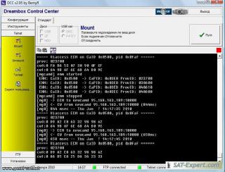

После этого в этом же окне запускаем эмулятор (Mgcamd 1.31) набрав путь и имя эмулятора
Т.е. - /usr/bin/mgcamd_1.31, у вас может быть по другому — но суть одна.
После запуска эмулятора должны увидеть лог работы

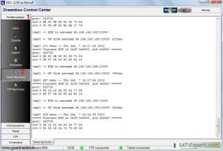

Для копирования лога вам нужно будет перейти в другое окно проги:
Вот его скопировать и приложить к вопросу
