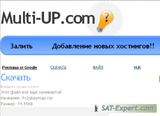

ndminion
Не знаю как на счет "blackmodern" а на скине hdglass16 отлично....
Добавлено через 1 час 6 минут
ndminion, Нет такого файла.
Не понял - по моему там віложены по ссылке файлообменники откуда можно скачать файл
