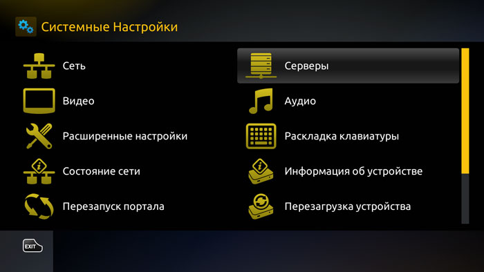

1. СЕРВЕРЫ И ЛОКАЛИЗАЦИЯ
Нажмите кнопку «SET» (или «SETUP») на пульте дистанционного управления от приставки MAG250 micro. В появившемся окне системных настроек выберите пункт «Серверы» и нажмите кнопку «ОК»на пульте управления.![999-f3ccdd27d2000e3f9255a7e3e2c48800.jpg](/proxy.php?image=https%3A%2F%2Fmatrixhome.net%2Fupload%2Fuploaded_img%2F999-f3ccdd27d2000e3f9255a7e3e2c48800.jpg&hash=39510bd6494d371add6de188cf39b9d0)

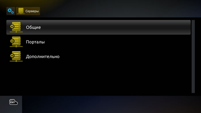

Далее выберите пункт меню «Общие».
![727-156005c5baf40ff51a327f1c34f2975b.jpg](/proxy.php?image=https%3A%2F%2Fmatrixhome.net%2Fupload%2Fuploaded_img%2F727-156005c5baf40ff51a327f1c34f2975b.jpg&hash=ae628654481bcc77211a5ff6335ed56b)
В окне «Порталы» необходимо ввести название портала «Портал 1» и url:http:

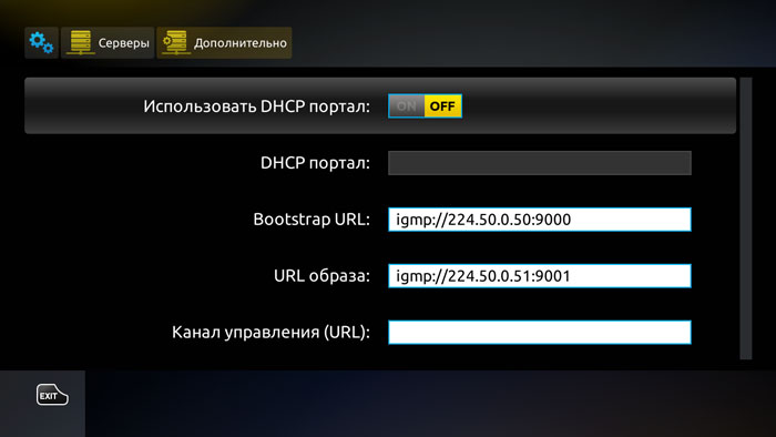

В окне «Дополнительно» установите все параметры, как указано на рисунке( это образец, Настройки нужно брать у своего провайдера)
![309-032b2cc936860b03048302d991c3498f.jpg](/proxy.php?image=https%3A%2F%2Fmatrixhome.net%2Fupload%2Fuploaded_img%2F309-032b2cc936860b03048302d991c3498f.jpg&hash=b6654fd06d503731212eada0006028e8)
После внесения изменений нажмите «ОК» на пульте управления.

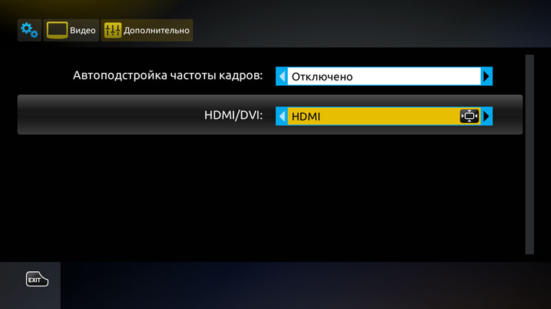

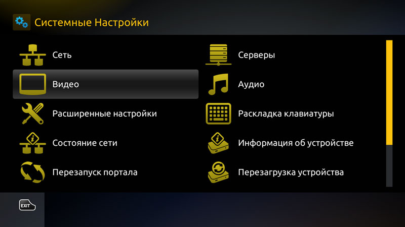

Нажмите кнопку «SET» (или «SETUP») на пульте дистанционного управления от приставки MAG250 micro. В появившемся окне системных настроек выберите пункт «Настройки видео» и нажмите кнопку «ОК» на пульте управления.![307-18e2999891374a475d0687ca9f989d83.jpg](/proxy.php?image=https%3A%2F%2Fmatrixhome.net%2Fupload%2Fuploaded_img%2F307-18e2999891374a475d0687ca9f989d83.jpg&hash=3e0ff34eb79a6f5dbc0523e5056af8d9)
Установите режим видеовыхода и графическое разрешение соответственно разрешению вашего телевизора (см. технические характеристики телевизора).

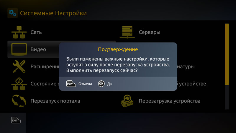

Разрешение экрана изменится после перезагрузки IPTV-приставки. В появившемся окне подтверждения перезапуска нажмите «ДА».

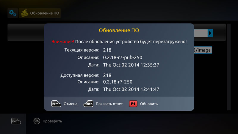

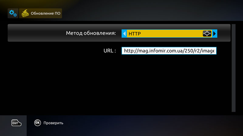

Нажмите кнопку «SET» (или «SETUP») на пульте дистанционного управления от приставки MAG250 micro. В появившемся окне системных настроек выберите пункт «Обновление ПО» и нажмите кнопку «ОК» на пульте управления.![421-ae566253288191ce5d879e51dae1d8c3.jpg](/proxy.php?image=https%3A%2F%2Fmatrixhome.net%2Fupload%2Fuploaded_img%2F421-ae566253288191ce5d879e51dae1d8c3.jpg&hash=c3e36087b92da2b65bfbed4d1b5d9227)
Выберете вариант обновления «HTTP» и нажмите кнопку «OK».
![950-62bf1edb36141f114521ec4bb4175579.jpg](/proxy.php?image=https%3A%2F%2Fmatrixhome.net%2Fupload%2Fuploaded_img%2F950-62bf1edb36141f114521ec4bb4175579.jpg&hash=25380ea827be7f69fa44428f4d253ea2)
В следующем окне Вы увидите информацию о доступной версии прошивки. Если доступная версия прошивки новее текущей, для обновления на неё нажмите кнопку «F1».
