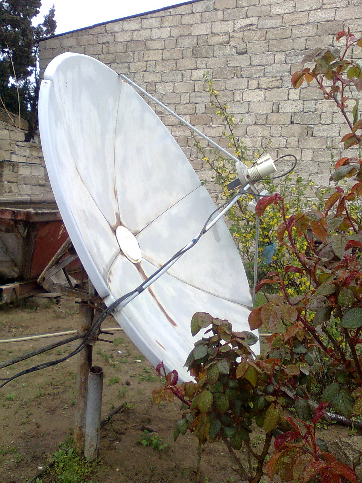

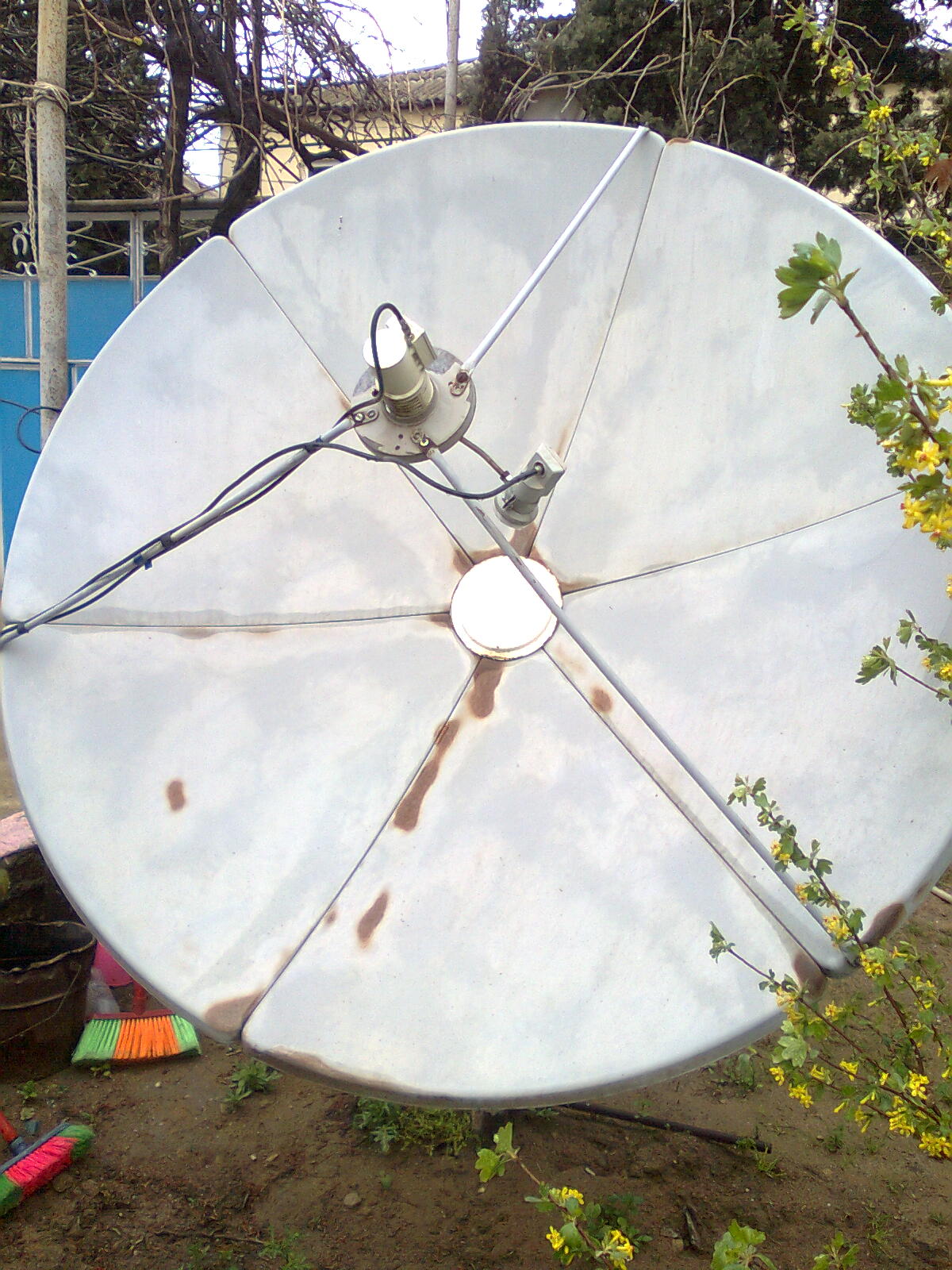

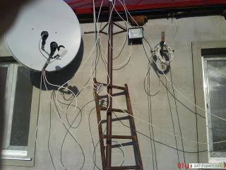

Еще пара впринципе популярных, часто встречающихся ляпов, в двух ракурсах (может просто безвыходные ситуации но сомневаюсь).
LastLover

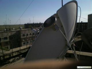

Пожалуй это самый неправильный мультифид 36Е+75Е который я встречал в жизни
При развороте корыта на 90 градусов так что-бы конвертодержатель был слева (смотрим на антенну) в фокусе 75Е... антенна становится как-бы центрофокусом со сдвинутым фокусным расстоянием и повернута в сторону 36Е, что видимо дает возможноть так хистро извратнутся :m1408:
Фото публиковалось в нете ранее, учитываться в подсчете не будет.

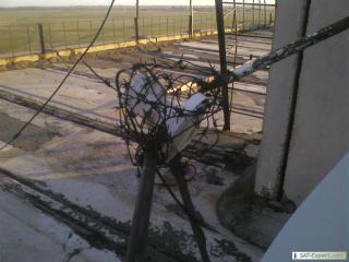

ВАТСОН

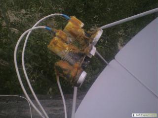

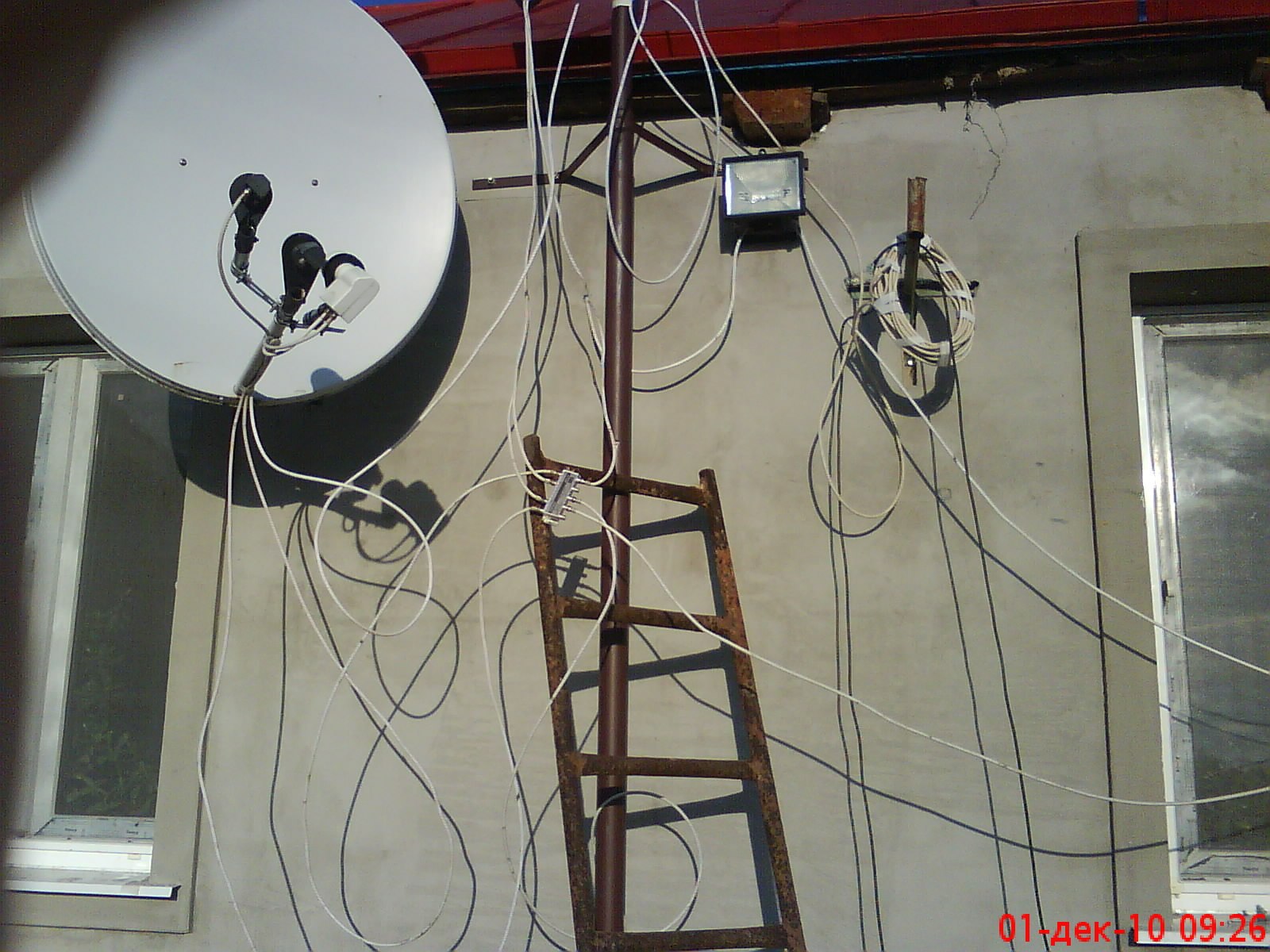

Два дайса 4х1 и один 8х1 просто подвешены возле крепления тарелок.Никакой изоляции от внешних факторов (метеоусловий), обмываются дождем/снегом и продуваются/сушатся ветром.
П.С.Почему сдесь?Подробности в обсуждении конкурса.

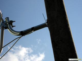

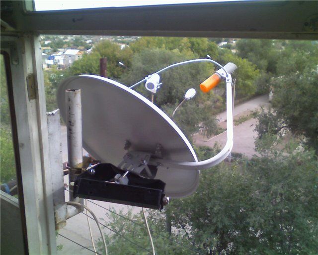

Вот так вот иногда люди подходят к смене "польской" антенны на тарелку. Позвонил хозяин, говорит, может наведете антену? Мы как приехали и посмотрели, чуть со смеху не умерли. Зеркало это висело на высоте метров шести над землей. Ветром его болтало просто жутко. На фото не видно, но там в трубу еще рейка деревяная вставлена, а уже на ней антенка :)
На вопрос, как антену туда вешали, хозяин ответил:
А шо, у мене тут хлопці, западенці, ремонт робили, так ото вони по трубі залізли і туди її примостили. Правда чомусь працювати не хоче, холера...

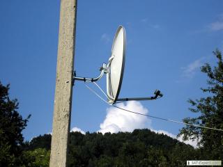

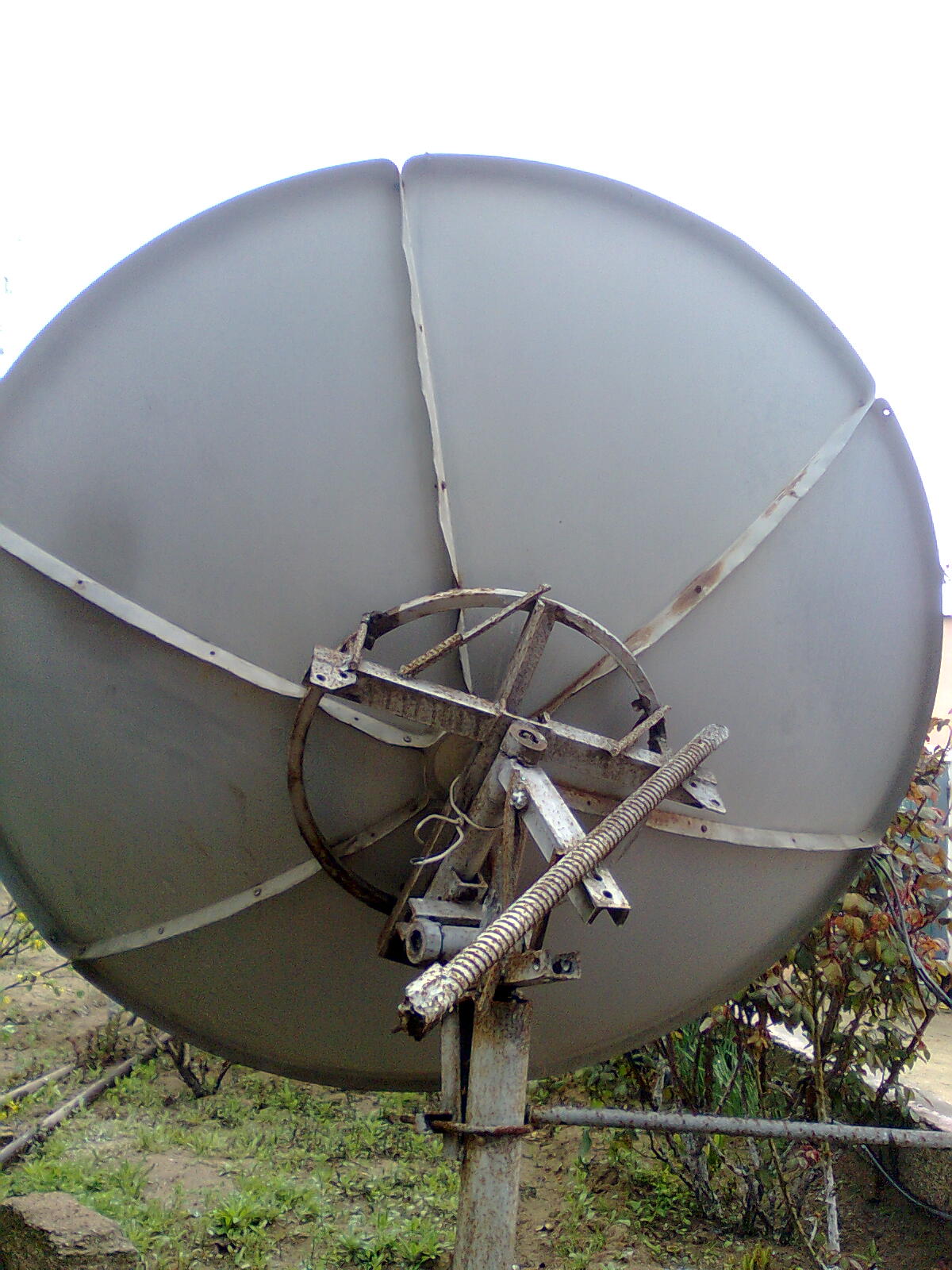

75E
Откуда ж "установщикам" было знать что в наших краях при установке Харьковской антенны на спутник в позиции 75 градусов в.д. надо не кронштейн наклонять а всего лишь скобы перевернуть. Вот такие у нас "установщики".
Крепление кабеля так же "качественно" как и установка.

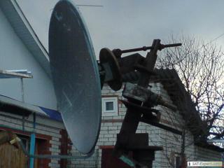

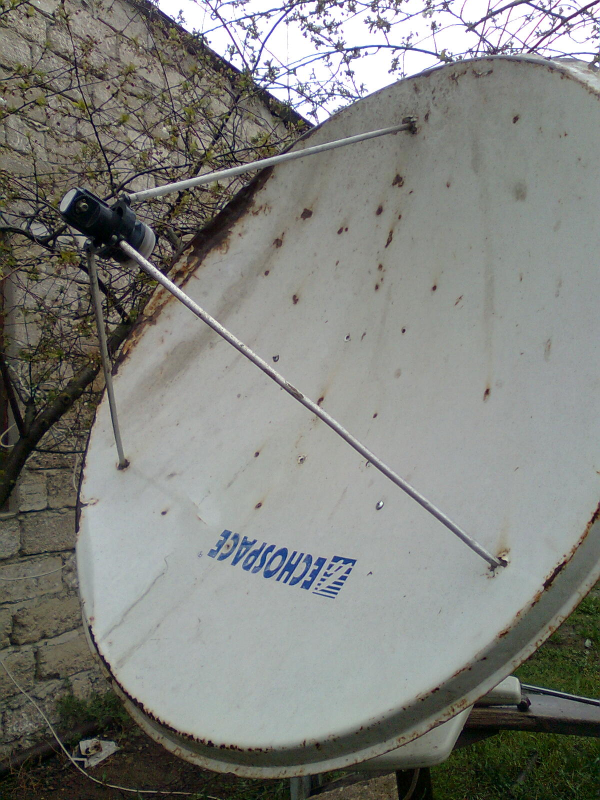

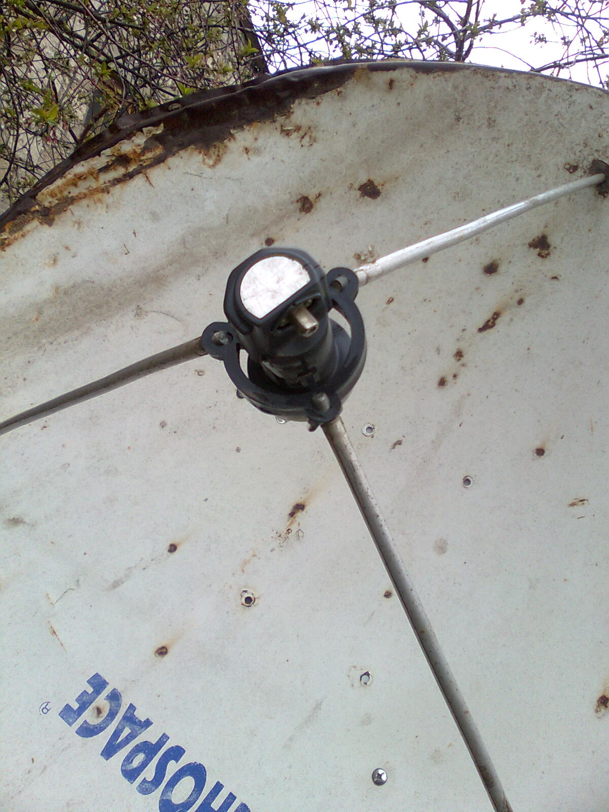

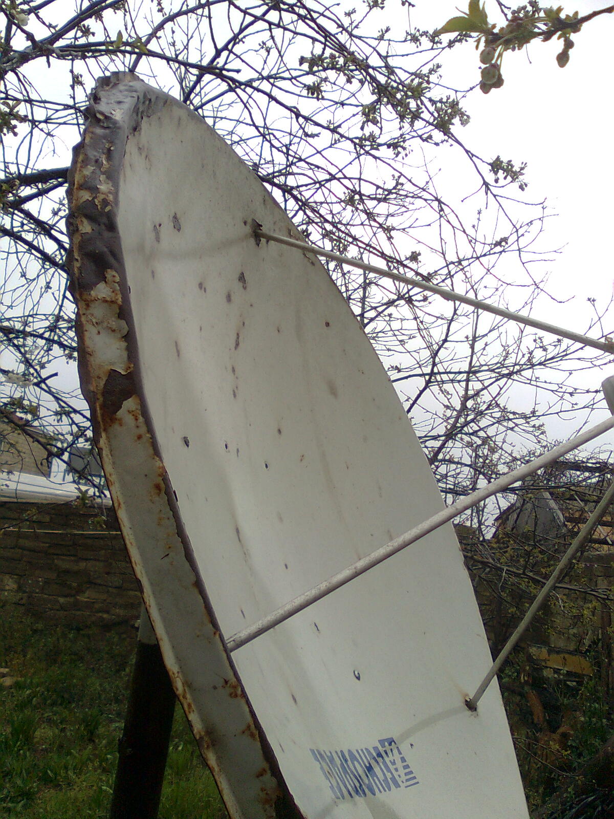

У меня на работе есть один парень. У них 2 антенны. Вчера был разговор про этот конкурс. Так вот он сказал, что край одной антенны сильно согнулся и поржавел. Сфоткал антенну но уже было поздно, отец тот день немного исправил край. Причем головка просто так стоит. Они с этой антенны ничего не смотрят. Но на всякий случай выставляю его:

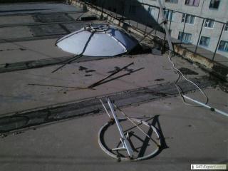

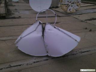

А вторая антенна у них лепестковая. Так вот они умудрились поставить в середину крышку от кастрюли, чтобы "хорошо" сигнал ловил.
Причем вторая антенна был с мотором, неусмотрели и мотор сдох. Так что только один спутник смотрят.
