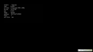

Viraje
sergik01, работает у меня инфо по "перемотке". Хз в чём прикол...
[module]
name = dvbapiCAS
daemon = dvbapi.sh
version = 1.00
api= No
wait =5sec
INFO = /tmp/ecm0.info
REFRESH = 3
Если нужен скрин, то выложу.
Вот посмотри на пид что он выдает - pid: 0xfa6.
Откуда он?
Пы.Сы. Вот и скрин
