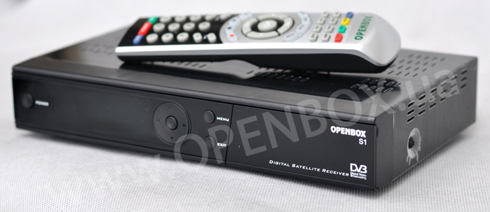

Добрый день. Прошу помощи. Купил Openbox S1 для родителей на дачу, он был настроен на кардшаринг, а на даче стоит трехголовая антенна на 4W, 4,8E, 13E. Версия S1 была 72, подключил, настроил порты как на другом работающем дриме на дисеке 1.0., однако, S1 видит Amos, но не "видит" Horbird и Astra (0% через меню). Импортнул список каналов, обновил ключи, тренировался на 13E: ни один из 97 импортированных транспондеров ресивер не видит, на слепом поиске находит ещё порядка 40 транспондеров и порядка 600 каналов, но эти транспондеры в основном транслируют левые каналы, поиск по важным транспондерам ничего не находит. Прошивал более старыми версиями 67, 32, 14, использовал разные имеющиеся варианты ключей, искал с включением эмулятора и без него, откатывал до заводских установок и снова всё накатывал, но никак не получается, чтобы S1 стал видеть нужные транспондеры на 13E. Я даже на дисеке отсоединил все головы, а голову на 13E ставил на LNB1, ну уж чтобы ничего не мешало, но всё без пользы. добавлю: на транспондере 11034 искал по всем видам поляризаций - вдруг головка как-то повернута, но тоже не помогало... :(
Если к той же тарелке подключать обратно дрим (который и сейчас работает, но проблемы с силой звука), то он видит все нужные транспондеры и видит все интересующие русскоязычные и украинские каналы и т.п. Причем выдает по всем трем спутникам хороший уровень, т.е. все головы всё нормально принимают для дрима. Настройки по спутникам на дриме и на S1 абсолютно одинаковые!
Подскажите, пожалуйста, куда дальше копать???
Обычно на 13E я сканирую только 4 транспондера. Можно конечно найти всякие арабские, европейские (+музыку - Польшу например), турецкие, китайские, но их обычно удаляю после сканирования. Остается штук 50, из них только 1 с BISS-ключем.
Astra - там куча каналов xtra TV (Conax обычно, это наверное карточка нужна или ещё что-то). Нужно по конкретным частотам искать.

Привет всем ! Что может быть с openbox s1, идет пару минут и потом типа останавливается все, черный экран. Выдернул с розетки, включил, опять какое то время работает..???

День добрый форумчанам!!! Столкнулся с такой проблемой, после 30-40 минут работы звук на ресивере начинает шипеть и чем дальше работает,тем шипение становиться сильнее а звук канала тише, пробовал тюнер подключать через все разъёмы которые есть в нём, проблема не исчезает!!! Подскажите где капать??? Тюнеру лет 6-7.
