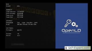

Испанцы выпустили свой имидж для нашего бокса:
OpenLD-1.6-AzBoxHD
Скачать можно здесь:
http://sourceforge.net/projects/images-openld/files/AzBox/openld-1.6.0-azboxhd_azup.zip/download
или здесь:
http://upek.sputnik-sat.info/content.php?id=33743
* Kernel: Depende del modelo será una versión u otra. (Modificado y optimizado por Javilonas)
* Enigma2: 06-10-2014 (Sources Propios)
* Open Source: https://github.com/OpenLD y https://github.com/oe-alliance
* Image: OpenLD - 07-10-2014
* BusyBox: v1.22.1 (optimizado por javilonas)
* Drivers: Los mas actuales hasta la fecha (depende del modelo será una versión u otra)
* Skin Default: MetrixHD https://github.com/OpenLD/enigma2-plugin-skins-metrixhd
* Webinterface: OpenWebif Versión OWIF 0.4.1
* Versión Distro : 1.6 - OpenLD (oficial no test)
* Modo Experto activado por defecto
* Se mantiene el Bootlogo
* Múltiples cambios en Enigma2 https://github.com/OpenLD/enigma2
* Actualizado terrestrial.xml
* Actualizado satellites.xml
* Actualizada Lista Astra 19.2E 20/09/2014 por defecto https://github.com/OpenLD/enigma2-plugin-settings-defaultsatld/commits/master
* Nuevas opciones para el EPG.
* Corrección de bugs en blue panel (adiós reinicios y pantallazos verdes)
* Actualizadas todas las librerías, plugins, etc...
* Actualizados Drivers en todos los modelos
* NFS, SAMBA, inadyn, ushare, cifs, ntfsprogs, minidlna, openvpn, etc... (opcionales)
* Añadidas mas opciones/configuraciones para 1080p
* libcrypto-compat-0.9.8 por defecto
* Mas memoria flash libre que versiones anteriores.
* Bastantes cambios y correcciones de pequeños bugs en diferentes zonas de enigma2 + info en el github del team.
* Seguramente se me olvide algo, si es así lo iré añadiendo según me acuerde.
