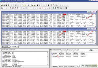

Но разве софт с меню от Galaxy не есть софт от GI?? Разъясните плз.
Или возможно "вырезание" части HEXа из прошивки GI и вставка этого куска на соответствующее место оригинального Ортон софта?
Если я правильно понял - так как они братья по по процессору, то используется целиком прошивка от GI.
marcopolo1
Модератор Eurosat
Правильно поняли,вырезаеться часть с софта GI и вставляеться от Globo4060CX,тоже самое делаеться и с софтами от Amikо!!!Вы возмите софт от GI и сравните c софтом для Globo4060CX с помощью Hex Editir-а и увидите где и что менялось,софты берём с одинаковыми номерами!!!
Выше немого неправильно написал,в принципе не чего не меняеться,есть такой турецко-поданый dreamer1983 который при выходе софта для GI или Amiko с помощью Ali Fixer или Hex Editor-a меняет номер maincode 05000X00 на номер который подходит для замены софта в том или ином виде ресивера+ вставляет свой Список каналов и ключи,т.е. от 05000100 до 05000700 и потом выкладывет в иннет,больше в софте не чего не меняеться,тоже самое делает когда выходит софт для Globo4060CX,меняет для ресиверов GI и Amiko!!!
