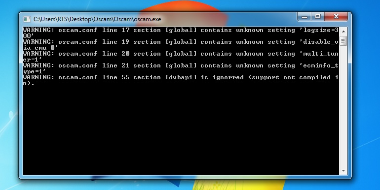

а как его запускать-настраивать?
что в ресе прописывать нужно?
вот такое выдаёт-
Mika Hakinas
Использую сборку Oscam + MPCS от LeVlad4260 с сат-форума.
Есть старенький GI-780 - с шарой работал по ком-порту в связке с компом через mpcs. Вот добавил к mpcs emu_dre2_win....работает
....может еще кому понадобится...для подобных ресов
mpcs настроен под GI, если рес другой, то в mpcs.conf меняем в строке
Device = gi://tuner@/dev/ttyS0?delay=1&timeout=800
...что писать для других - не помню (давно ставил и настраивал)...но думаю, если что, тут подскажут
все папки в корень диска С (использовал сборку, что выше выкладывали для диска С)
В mpcs.server прописан ридер только для emu_dre2_win, если нужна еще шара - сами дописываем (тогда и в другие секции добавляем нужные каиды/аиденты, щас стоят только для трико 36Е и +++ 040600, т.к. GI-780 - только DVB-S)
Запускаю сперва ostart.exe+mpcs_client_ONLY.exe а потом сам рес....иначе бывает не кажет (но это может потому, что у меня еще оф. модуль МПЕГ-2+52карта только на базу)
Правда буквально полчаса назад ключи поменялись, будет свежачок выложу. На карте голдвафер по-прежнему работает. МПЦС отредактирован под Арионы и Опены.
