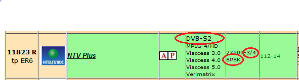

Спасибо, нашел 200 сервисов, но это далеко не все. Например не нашло HD каналы нтв+. Все транспордеры указывал руками. ЧЯДНТ?:unsure:
a1cov, параметры ХД каналов указали правильно? Для ХД каналов необходимо прописать все параметры. Что стоит на ресивере , Спарк или Е2?
a1cov
market223, спарк. Если можно по подробнее как что и где указывать для хд каналов? :)
a1cov, вот эти параметры необходимо указывать обязательно
