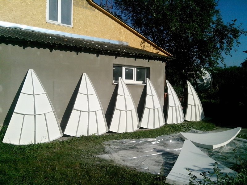

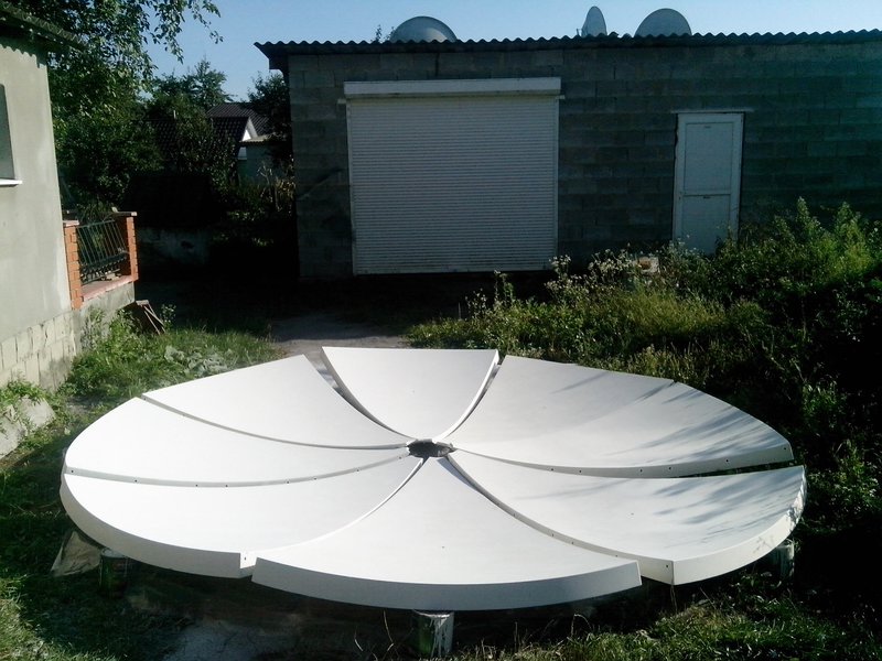

Несколько лет назад реставрировал ромашку 1.80 см. , вот так получилось.image (1).jpg
