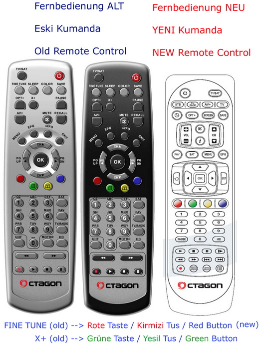

ребята обьясните пожалуста имею телевизор панасоник плазма и октагон как и куда нужно нажимать что бы пульт телевизором управлял все ветку читал но ответа кроме кода на телевизора не нашел.спасибо
tony_2000
У ресиверах 1-й генерации пульт дист. управления не имеет этой функции. Какой у тебы пульт новый или старый? Смотри картинку, справа новый.
androgen
Ну, судя по всему, пульт у Вас новый ( ну раз ресивер пришел совсем недавно). Я тоже недавно попробовал - всё получилось с моим Панасоником. Всё совсем просто: я нажал кнопку TV и не отпускал её 5 секунд. После этого она горит постоянно. Дальше направляю пульт на телевизор (он, например, в стендбае) и начинаю кнобку CH нажимать и отускать, до тех пор, пока на телевизоре не начнёт мигать светодиод и он включится. Ну или выключится, если телек был не в стендбае, а включен. Затем нажать кнобку ОК. Дальше телеком управляешь после нажатия на TV, а ресивером - при нажатии на STB. А вобще есть инстукция с Аллрашене здесь:

Проверьте еще раз:
Программирование Пульта Дистанционного Управления (ДУ)
Есть две возможности запрограммировать ДУ
“Автоматический поиск кода“ и “Ручной ввод кода“
1. Включите телевизор (TV) которым вы хотите управлять.
2. Нажмите и держите нажатой кнопку TV пока не загорится LED на ДУ. После этого задайте ключ.
3. Направьте ДУ в сторону телевизора (TV), и нажмите кнопку UP (▲) . Подождите 3 секунды или продолжайте после того как LED перестанет моргать.
Пока LED моргает ДУ ищет код для вашего телевизора. Если телевизор (TV), которым вы хотите управлять, не отключился, если телевизор не отключился то нажмите на UP (▲) , ДУ начнёт поиск следующего ряда кодов.
Продолжайте нажимать кнопку UP (▲) пока телевизор (TV) не выключится.
4. После того как телевизор выключится; нажмите на кнопку OK Taste; LED моргнёт три раза.
Ручной ввод кода
1. Включите телевизор (TV) которой вы хотите управлять
2. Найдите в списке код для вашего телевизора.
3. Нажмите и держите нажатой кнопку TV пока не загорится LED на ДУ. После этого задайте ключ
4. Задайте тройной код из списка кодов, после этого LED должно три раза моргнуть.
Если LED не моргнуло три раза, продолжайте задавать коды для вашего телевизора пока LED на ДУ не моргнёт три раза.
Если вы хотите управлять одновременно звуком на ТВ и Ресивере
1.Нажмите и держите нажатой кнопку STB пока не загорится LED на ДУ Geben
2. Задайте код 999.
3. Нажмите и держите нажатой кнопку STB, пока LED не моргнёт три раза
Если вы не хотите управять однавремено звуком на ТВ и Ресивере
Повторите :
1. Нажмите и держите нажатой кнопку STB пока не загорится LED на ДУ.
2. Задайте код 999.
3. Нажмите и держите нажатой кнопку STB, пока LED не моргнёт три раза..
________________________________________________________________________
При ручном вводе кода (второй способ) используйте коды от Вашей марки (Панасоник) - 208, 210, 211, 212, 213, 214, 216, 220, 230, 236, 237, 239, 242, 244, 245, 255, 258, 260, 278, 279, 286, 307, 309, 384, 410
