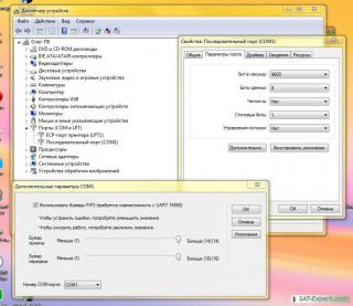

santaJO
вывести не правильно трудно, т.к. там на проводе есть штекер с ключом, а номер выставлен как сказано в диспетчере (см. картинку) или надо по другому?
lavrec
Скорость порта должна быть 115200
santaJO
ставлю тоже не помогло, а на XP все настройки те же ( скорость 9600)
