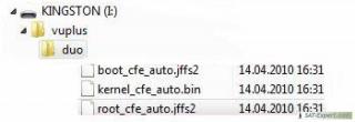

2) На USB флешке создаем несколько папок в виде структуры каталогов: \\vuplus\duo\ . Для этого в корне вашего флешь диска сздаем папку (каталог) vuplus, заходим в нее и создаем в ней еще одну папку (каталог) duo . Затем сюда копируем 3 файла прошивки, распакованных из архива. В результате на флешке должно быть записано 3 файла с такими путями:
