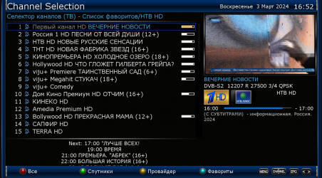

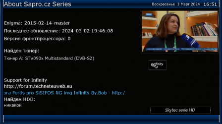

Подскажите как узнать ИД у ресивера скайвей классик2 и как его можно поменять.
FLASH Infinity Enigma2 OpenPLi спасибо spartak73, вот буквально вчера менял ID , вот во вложении плагин что в первом посте там ссылка не рабочая. по меню плагина и свой посмотреть и другой поменять проблем нет , только в разделе языки выбери анг а то стартует плаг с турецкого. Энигму залил что в первом посте ща вторая жизь у скай нано2.И ресивер двухсистемный стал,скажем как ги8120 и спарк и энигма . Тут стоковое ПО и Энигма2.Жаль что выбор имиджей почни в ноль, но для сат и шары всё отлично.IPTV конечно на древних имиджах ни о чём джистример не справляеся и сервис апп нет, но это уже хотелки а со своей первоначальной задачей это спутниковые каналы через викард можно и оскам всё отлично. Купил на авито побаловаться с раритетом оказалось что еще поживёт рес если не на 36 то на 80 точно жить будет )))).Удачи!!!
