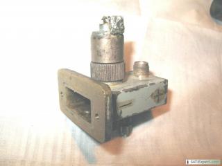

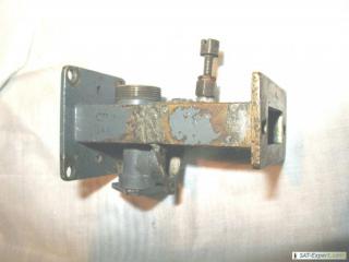

Конвертер.

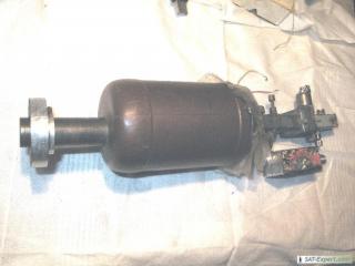

Было принято решение делать входной конвертер из взаимозаменяемых блоков на волноводах.
И первый сигнал со спутника был принят именно на такую конструкцию, волноводный преобразователь без предварительного СВЧ усилителя диапазона 11ГГц.
Это был спутник Eutelsat 10 гр. в.д. с турецкой программой.

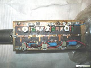

Позже был добавлен предварительный усилитель конструкции В. Ботвинова из журнала "Радио".
Это 3-х каскадный усилитель на транзисторах 3П326А. Плата - 2-х сторонний фольгированный фторопласт. Режим работы каждого транзистора устанавливается индивидуально по минимуму шумов и максимуму усиления. На полоски напаиваются небольшие кусочки фольги - согласование для улучшения работы усилителя.

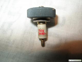

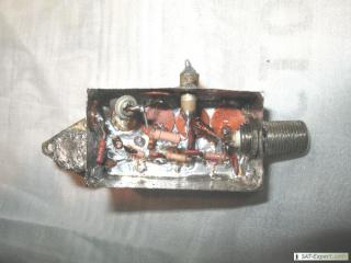

Далее идет волноводный смеситель и гетеродин. Смеситель - на диоде фирмы Тесла, аналог Д405.
Хорошие результаты были достигнуты также с диодами АА110,АА112
Гетеродин - на диоде Ганна АА703.

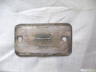

Между смесителем и гетеродином помещается пластина с прорезью, разделяет камеры смесителя и гетеродина. Регулировочный винт на смесителе - установка режима его работы, на гетеродине - небольшая подстройка частоты. Качество изготовления камеры гетеродина должно быть высоким (посеребренный волновод и полированная задняя стенка. От этого зависит уход частоты при работе.
Выход ПЧ - 470-790 МГц, усиливается 3-х каскадным усилителем на КТ3124А и подается на вход ресивера (переделанный блок СК-Д1).
На антенну диаметром 2м принимались программы со спутников Eutelsat 13-10-7 гр. с небольшими "крапушками" на цветных деталях изображения, а когда запустили Hotbird 1 - качество было идеальным.
Район приема - восток Украины.

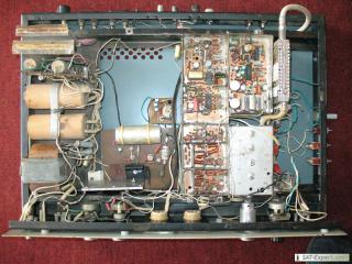

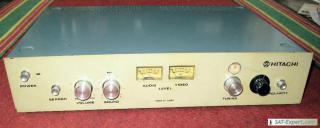

Основа - конструкция В. Кетнерса. Входной блок заменен на переделанный СК-Д1, далее усилитель 70МГц, демодулятор. Добавлена измененная схема PLL демодулятора М. Видмара, для приема слабого сигнала, когда основной демодулятор сильно "снежит".
Для настройки на спутник кнопкой выход видео подключается к усилителю звука и по интенсивности "рокота" можно предварительно настроить антенну.
Конструкция немного поменялась впоследствии, добавились стабилизаторы напряжения, заводской входной тюнер, убран демодулятор PLL. На передней панели добавилась ручка настройки.
