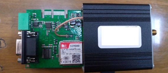

Данное устройство собрано на базе легендарного gsm-модуля Sim800m32. Особенностью устройства является то, что оно не содержит дополнительных контроллеров и устройств согласования, как его предшественники.
ПО написано непосредственно под данный модуль по технологии EAT (Embedded AT).

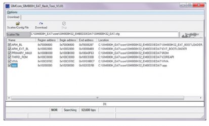

Для прошивки необходим компьютер и rs-232 порт (либо преобразователь usb-rs232) и утилита SIMCom_SIM800H_EAT_flash_Tool_V1.01.

Разархивируйте SIM800M32_EMBEDDEDAT в любое удобное место.
Запустите SIMCom_SIM800H_EAT_flash_Tool.exe и выберите загружаемый файл, а именно SIM800H32_EMBEDDEDAT\ SIM800H32_EAT.cfg
Установите параметры com-порта, к которому подключено устройство (порт и скорость 115200). Выберите опцию Format FAT.
Нажмите download и включите БП устройства в сеть. В процессе прошивки позаботьтесь о бесперебойном питании компьютера и устройства.

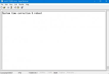

Подайте питание на устройство: после настройки синхронизации системного времени на экране терминала появится надпись:
Sim800brige for camd35 cardsharing ver.1.00
Press Enter!
нажмите клавишу Enter - произойдет вход в конфигуратор устройства

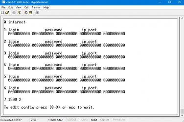

Welcom to Sim800brige configurator!
выберите необходимые параметры редактирования клавишами 0-6
0 - редактирование точки доступа: имя точки доступа логин пароль
1 - редактирование 1го аккаунта: >>логин пароль айпи, порт редактирование каид-идентов
ввод производится через пробелы так как указано выше
после ввода данных нажмите на enter -информация будет сохранена в памяти устройства
для удаления информации в текущем поле нажмите enter сразу после приглашения >>
для отмены нажмите esc (информация не будет сохранена)
повторное нажатие на enter выводит обновленную конфигурацию на экран терминала
