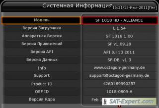

Дык это понятно, но с Энигмы слезать не охота (у меня мультибут). В общем, моя версия загрузчика была 31. Обновил прошивку - встало нормально. Правда, при прошивке прогресс дошел до 99% и остановился. Пришлось тумблер сзади использовать. При включении долго обновлял апишки, но в конце концов запустился.

Откатился на 9.20. Достал квакающий звук при переключении каналов и медленное переключение с мгкамд. На ПО 9.20 всё нормально. Загрузчик у меня 1.54.

Обновил загрузчик с 1.53 на 1.54, установил новую прошивку. Вначале при прошивке произошел сбой, на стадии когда прошивка загрузилась в память ресивера и далее никаких признаков жизни. Повторил процедуру со сбросом в заводские и выключение питания тумблером и всё встало как надо.
