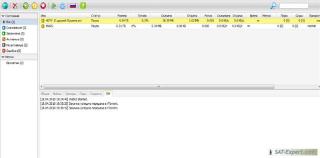

После старта идем браузером по адресу http://xxx:8081/rtorrent/ (где xxx - IP адрес приемника )
попадаем в веб-интерфейс:
Интерфейс очень похож на всеми любимый u-torrent, нахватает пожалуй только настроек расписания работы.
