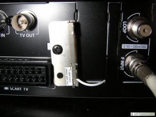

Попробуйте вот такой вариант. Перенесите правую антенну (с белым проводом) на заднюю стенку.

очень большой риск перелома \ перетирания и КЗ, с последующим выходом из строя WiFi
Риск замыкания, да есть. Ну как вариант для осторожного пользователя. И для установки в ресивера в тумбу.

Без этой переделки рес не находил ТД, как добавил внешнюю антенну все стало пучком, 4 деления из 5-ти. Антенна D-Link.
http://multi-up.com/344593
Какой использовался кабель? 50ом? Было бы не плохо увидеть фото с подключением кабеля непосредственно к модулю вай-фая. Так сказать для получения полноты картины по данному устройству.
Riaboj
Кабелёк использовался родной, который соединял вифи модуль и встроенную антенну АЗЕРА, я его отпаял от той антенны и припаял к внешней.
