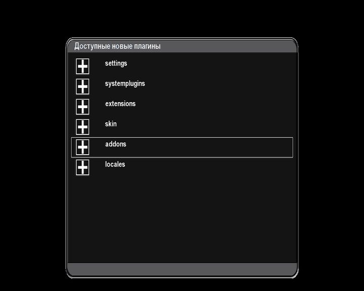

Меню-плагины
жмем зеленую кнопку и ждем загрузки доступных плагинов с сервера
Выбираем mgcamd 1.35 и ждем окончания инсталяции

Пытался сейчас проинсталлить mgcamd, и обнаружил что из меню addons исчезли все эмуляторы :(
Чего таперича делать прикажете? В виде .ipk плагина нигде часом mgcamd'а не завалялось?

volk2003
надо с ранее заинсталлированного тюнера взять
/var/bin/mgcamd
/var/bin/mgcamd.sh4 (обоим дать 777)
/var/etc/MGCAMD.cln
/var/keys/ ... все ключи, игнор и праёрити и т.д (всю папку )
затем рестарт GUI
и в клиент-сервер появится нужный mgcamd
Я проверил, всё работает.
