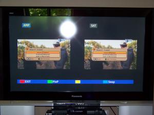

http://www.sat-expert.com/forum/photoplog/index.php?n=156
На фото - ТВ в режиме PAP

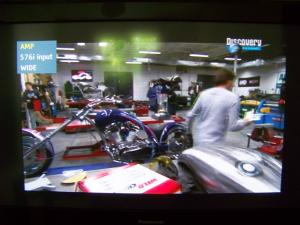

http://www.sat-expert.com/forum/photoplog/index.php?n=155
ТВ выдает инфо о входном сигнале - 576i

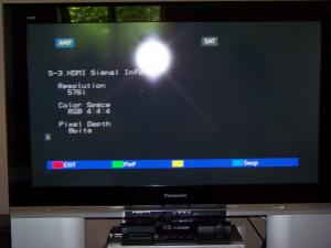

http://www.sat-expert.com/forum/photoplog/index.php?n=158
A/V ресивер выдает инфо о входном сигнале по HDMI - 576i
Обратите внимание! По компоненту - сигнал отсутствует!

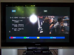

http://www.sat-expert.com/forum/photoplog/index.php?n=157
Переключил на HD канал - формат сигнала изменился на 1080i и появился на компоненте.

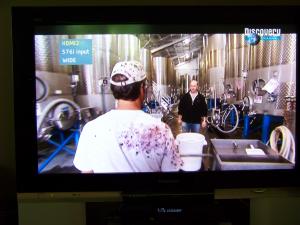

http://www.sat-expert.com/forum/photoplog/index.php?n=159
Переключил на прямую Катин выход HDMI к ТВ HDMI2. Результат такой же, как через A/V ресивр.
