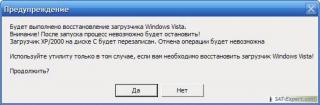

Итак, для восстановления загрузчика седьмой надо просто под ХР запустить файл, упакованный в архив во вложении. Программа выдаст вот такое предупреждение:
Нужно нажать "ДА", через несколько секунд загрузчик будет восстановлен, в чём убеждаемся при перезагрузке компьютера.
