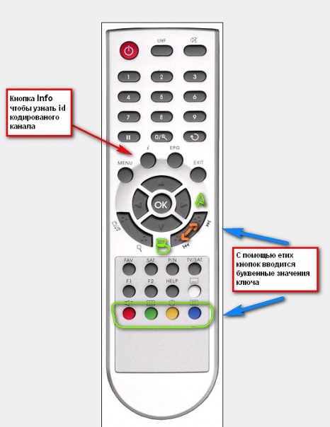

1. Первая картинка ознакомление с пультом .....смотрим на скрин.....

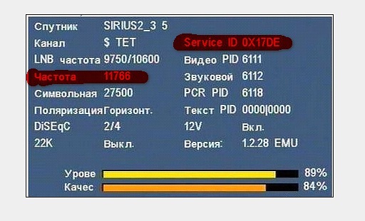

2.Для того чтобы ввести ключи надо подготовить информацию на них , просканировав частоту 11766 H 27500 мы найдем пакет каналов в том числе ТЕТ ,чтобы вводить ключ надо в глобоподобных знать не только ключ но и ID канала и частоту которую придется забивать при вводе ключа , как узнать .... ответ прост стать на канал допустим ТЕТ и нажать кнопку INFO ,далее смотрим скрин ......
3. все нужная нам информация есть , ключи нашли на форуме в разделе Biss keys

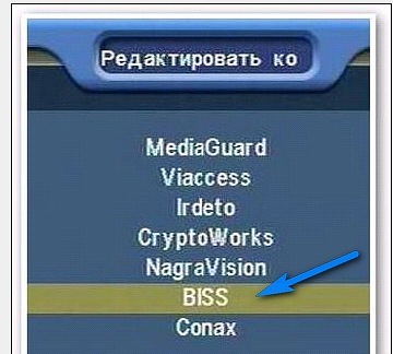

ВЫБИРАЕМ ВСЕ КАК НА СКИНУ !!!!!

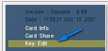

выбрать
Key edit, OK,

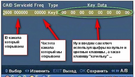

выбрать не используемый ключ, нажать КРАСНУЮ кнопку (Edit- Изменить)
или нажать ЗЕЛЕНУЮ (Add - Добавить)
5. Забиваем наши данные с ключем которые мы уже знаем .....
В появившейся строке ввода параметров увидите:
CAID 2600 (не изменять! это признак кодировки БИСС)
Service ID - тут ввести ранее записанные значения из строки при нажатии "i"
Freq - тут вводим ранее записанные значения из одноименной строки при нажатии "i"
Type (пропустится)
Key Data - тут вводим ключ БИСС

например, введем ключ на канал “TET”
CAID - пропускаем
Service ID - вводим «17DE»
(цифровые значения на цифровых кнопках пульта, а символьные (ABCDEF) вводить нажатием цветных кнопок)
и кнопок скроллинга списка каналов (справа внизу от кнопки OK) - вверх=A, вниз=B
После ввода у нас выйдет такое , смотрим на скин !!
7. Вот и все смело выходим , если спросят сохранить изменения согласимся и ответим ДА , выйдя из меню ключей каналы уже будут у нас открываться ......
