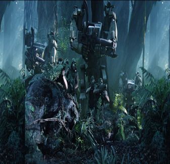

Как это делается.

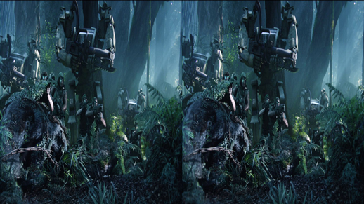

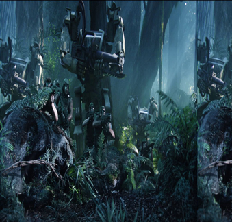

Кадр из фильма Аватар в формате горизонтальной параллельной стереопары (SideBySide).

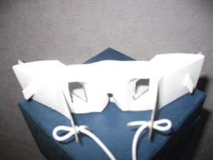

Зеркальные 3d очки.
Зеркальные 3d очки вид со стороны просмотра.

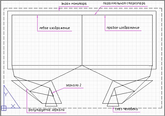

Принципиальная схема работы.
С помощью поворотных зеркал, расположенных по обе стороны 3d очков необходимо выполнить настройку 3d изображения. Для этого нужно перемещать оба регулятора поворотных зеркал до тех пор, пока левый глаз полностью захватит левый ракурс, а правый глаз соответственно полностью захватит правый ракурс стереопары. Настройка используется для увеличения или уменьшения видимой части экрана, что позволяет смотреть 3d фильмы на мониторах или телевизорах различных размеров.

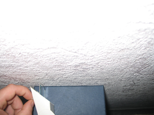

На фотографии показан регулятор левого поворотного зеркала.
Выполняя перемещение регулятора внутрь или наружу, Вы, тем самым, двигаете зеркало и меняете его угол наклона.

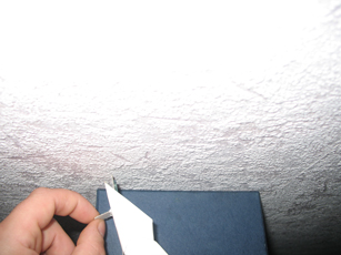

На фотографии показано положение зеркала с регулятором, перемещённым во внутрь.

Наденьте 3d очки и расположитесь от экрана на расстоянии приблизительно равном величине диагонали экрана + 30-40 см. Например, Вы смотрите 3d фильм на мониторе с диагональю 19” это 19*2,54=48,26см. Прибавляем 30, 40 см и получаем, что в этом случае, расстояние для комфортного просмотра находится в диапазоне от 80 до 90 см от экрана. Также расположение 3d очков должно быть параллельно плоскости экрана. Закрыв правый глаз, Вы с помощью регулятора поворота левого зеркала, перемещаете левое зеркало так, чтобы в поле зрения левого глаза находилась только левая часть экрана с левым изображением.
Не изменяя положения головы закрываем правый глаз и выполняем аналогичную настройку для правого глаза.
В итоге левый глаз видит только левую часть экрана, а правый только правую. Открыв оба глаза, мы видим одно совмещённое 3d изображение.
