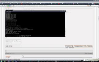

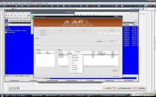

image от pkt - sf10x8_e2_GIT-204_PKT-33.tar.gz
Что- то я не правильно делаю ???
После CreateMini - ok !! дальше MaxiBoot
затем -
Затем достаю флэш из ресивера,вставляю в комп - она пуста,на нее записываю файл uImage из папки boot .
достаю флэш,вставляю в ресивер.
При выкл. ресе стартую Putty и все ....
http://
www.sat-expert.com/forum/imagehosting/2010/02/14/thum_24724b781a03ef1ef.jpg
продолжение
Подскажите ,что делаю не так ?

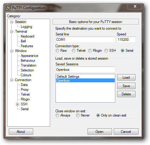

biman
у тебя патти не видит ресивер....
выставляй значения как у меня на фото скорость обязательно 115200 галочку переставь на serial,,,,,
проверь кабель....
команды вводи которые я ниже написал....
