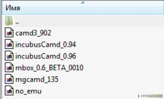

Настройка простая благодаря РКТ EMU menager v0.9.8 встроенного в неё.
Все плагины доступны для закачки с сервера.
Если можно поподробнее для чайника, а то 1-й раз linux пользую,с dream никогда дел не имел, на оригинальной прош- ке впринципе быстро настроил,а на E2 чет не получается
shuricel
Заходишь в меню--плагины--зелёная кнопка скачать.
В открывшемся меню выбрать emu--newcamd135 и newcamd config.

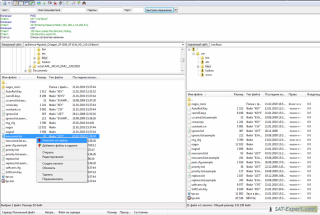

После этого открыть программу FiliZilla вписать:
Хост: ip- ресивера
Имя пользователя: root
Скопировать заполненный newcamd.list в папку var/key
