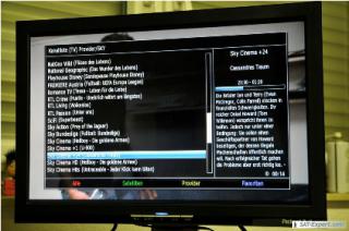

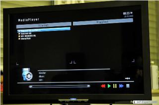

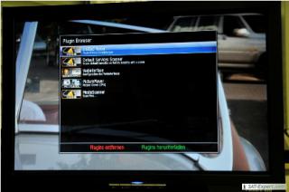

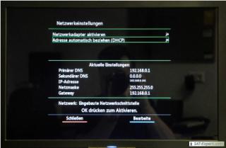

Фотографии от wald72
Во избежании инцедентов внимательно прочитайте этот пост: WARNING!!!
Фотографии Enigma-beta2 от wald72
