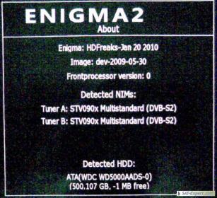

1. Время загрузки
Загрузка происходит довольно быстро, начиная со второго раза (80 секунд), когда система уже имеет свои сохранённые настройки.

У меня вот такое
U-Boot 1.1.2 (Jul 3 2009 - 12:01:20) - st2.0-14 0-FrTs
STi710x> usb reset
(Re)start USB...
USB: scanning bus for devices... 3 USB Device(s) found
scanning bus for storage devices... 1 Storage Device(s) found
STi710x> fatls usb 0:1
1975789 uimage
262787 loader_hdd_usb_octagon.bin
2 file(s), 0 dir(s)
STi710x> fatload usb 0:1 a5000000 loader_hdd_usb_octagon.bin
reading loader_hdd_usb_octagon.bin
262787 bytes read
STi710x> protect off 1:0-23;
Un-Protect Flash Sectors 0-23 in Bank # 1
........................ done
STi710x> erase 1:0-23;
Erase Flash Sectors 0-23 in Bank # 1
STi710x> cp.b 0xa5000000 0xa0000000 $filesize;
Copy to Flash... .done
STi710x> protect on 1:0-23;
ЪU-Boot 1.1.2 (Jul 3 2009 - 12:01:20) - st2.0-14
-FrTs
Booting Linux## Executing script at a0040000
(Re)start USB...
reading uImage
1975789 bytes read
и дальше всё, висит. что я делаю не так? может флешка парится?

Инсталировал на USB Patriot Xporter 4Gb
Поделил на двие партицийи:
1. [sdX1] FAT - ~1000MB
2. [sdX2] ext2/ext3 - 3000MB
На партицию [sdX2] разпаковал архив, в линухе при помосчи команды tar xvzf
Я делал так:
tar xvzf sf10x8_e2_GIT-204_PKT-33.tar.gz -C /media/sdX2
На партицию [sdX1] скопировал фаил uImage с партици [sdX2] папки /boot/
wald72
Я делал так:
спасибо, делаю тоже самое только через усв порт ресивера, паспаковываю на стик, зелёнка на стадии component
arasp
я делал при помошчи Gparted live cd
зелёнка на стадии component - была и у меня когда нехватало места на усб
