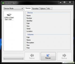

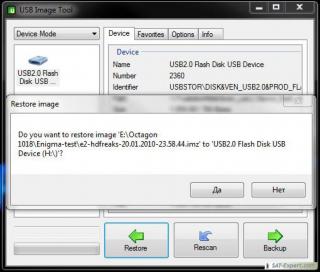

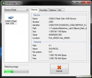

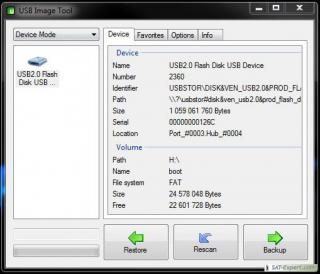

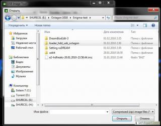

Запись образа
Enigma2-hdfreaks на USB Flash,
с помощью программы
USB Image Tool
1. Для записи образа Enigma2-hdfreaks-20.01.2010-23.58.44
необходима программа
USB Image Tool
2. Скачать архив и распаковать его архиватором WinRar.
3. Запустить исполняемый файл USB Image Tool.exe.
4. В открывшемся окне программы выбрать Devis Mode:
5. Нажать курсором на Disk USB:

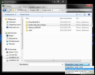

6. Нажать на кнопку Restore и выбрать файл образа
e2-hdfreaks-20.01.2010-23.58.44
сменив при этом выбор фалового расширения:

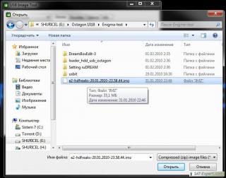

7. Выбрать образ:
8. Подтвердить выбор, проверив правильность директории:
9. Дождаться окончания записи:
10. USB Disk выглядит теперь следующим образом:

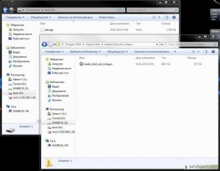

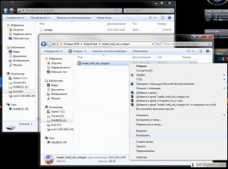

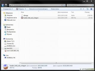

Установка loader_hdd_usb_octagon
на USB Drive:
1. Добавляем loader_hdd_usb_octagon.bin на USB Drive:
2. Копировать:
3. Вставить:
4. USB Drive с имеющимеся на нём файлами:
