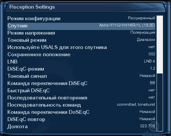

seroga
У мня такая конфигурация,глюков еще не было.
    70,6 KB · Просмотры: 52
dmkbox
У меня не такие пункты меню, но в целом похоже. Однако проблема имеет место быть.
seroga
Может какая то ошибка в сеттингах,могу дать свои проверить,
пиши в личку.
