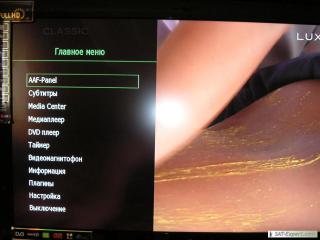

А как русифицировать эту версию? В меню есть русский, выбираешь, но меню не меняется

Без разницы какой скин, выбираю значит так:
Menu/setup/System/Language/Руссий и пофигу, все странны по русски написанны, а все остальное меню не переводится. Да и вообще хоть немецкий, хоть английский выбирай, и т.д., не меняется язык. В чем проблема?

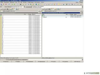

vicin
Вот по этим путям посмотри в папках есть файлы?
Ставил из под PGI?
Да, ставил из под PGI, по пути что вы указали, в папке "рo" присутствует только две папки, "de" и "en", я так понимаю остальных языков там просто в природе нет. Можете мне скинуть всю папку "ро", так понимаю если я ее заменю, язык у меня появится? Можно на мыло [email protected] или ICQ 472343510
