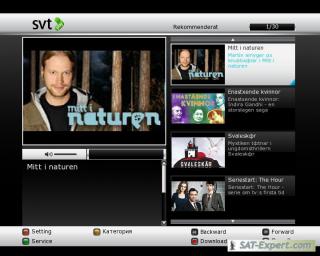

Addon_svtplay_OCTAGON_SF1008SEplus-SF1028P_080711 - SF1008SE+ plus & SF1028P
Использовать начиная от прошивки V10925 !
--> Free TV+ Addon
В последующем вместо имени каждого Addon будет заменено на"ххххх"!
Addon xxxxxx.addon и png-файл xxxxxx.png вместе на ПУСТУЮ USB-флешку скопировать !
Никаких папок и под папок
Меню:
Приложения-> FreeTV+ стартуем
Флешку в Octagon вставляем
Появляется окошко с опросом Addon xxxxxx установить ? (да) / (нет)
Подтверждаем да
Ждем пока FreeTV+ закончится и снова появится в меню, флешку удалить, FreeTV+ включить
С помощью (зеленой) Serviсe можно выбрать Addon's

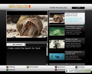

В прошивке уже установлены Eartch Touch и YouTube
SVT Play устанавливать отдельно
Также имеется Plugin для дополнительной установки YouPorn. Который защищен паролем (0000).
На этом месте мы категорически заявляем что этот плагин только для взрослых!

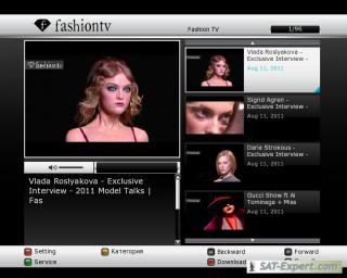

Addon Fashion TV OCTAGON_SF1008SEplus-SF1028P
Видео сервис канала моды.

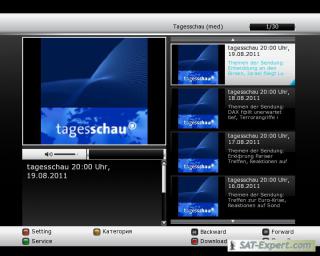

Addon_TAGESSCHAU_OCTAGON_SF1008SEplus-SF1028P_180811
C помощью желтой кнопки (Category) можно выбрать обзор дня в двух качествах и тему дня. на выбор предлагаются к просмотру вечерние выпуски новостей 20:00 и ежедневные темы дня.

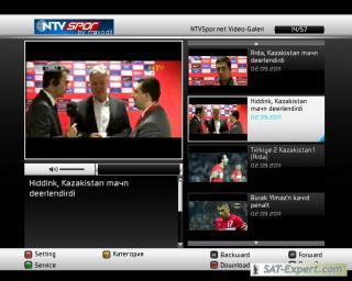

Addon_NTVSPOR_OCTAGON_SF1008SEplus-SF1028P_050911
Аддон турецкого спортивного канала NTV SPOR . Сделан по заказу Octagon88 :). Естественно все на турецком. Репортажи и интервью на спортивную тему.

spartak73, вот здесь появился новый Addon_TAGESSCHAU_OCTAGON_SF1008SEplus-SF1028P_180811 от maxodil (не нашел как его прикрепить). Если можно пару комментариев о нем (давно уже школу закончил, стал забывать немецкий :( )
Установил- вечерние ежедневные выпуски новостей канала Erste. Значит есть и другие варианты. Это хорошо.

Добавлен аддон NTVSpor . Скачать можно в шапке.

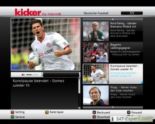

Addon_KICKER_OCTAGON_SF1008SEplus-SF1028P_090911
Есть три ограничения в этом Addon:
1. Addon должен при старте кое что с сервера kicker.de "привести в порядок". это длится 5-6 секунд. Поэтому стартует Addon с небольшой задержкой. Кроме этого нет других негативных явлений.
2. Немецкие умлауты не показываются.
3. Большинство фильмов находятся с разрешением 576P и 360P . Аddon берет с разрешением видео 576P . Некоторые фильмы есть только в 360P. У этих фильмов слышен только звук. Я надеюсь ребята из Кореи поработают над Codecом .
--> Я могу эти 360P фильмы убрать, так что FreeTV+ будет показывать только то что работает. Для этого мы должны решить что нам нужно.
Добавлен в шапку темы . :)

Странно, но у меня Addon_KICKER не прокатил.
версия софта последняя. все кнопки функционируют, а картинки нет. Ситуация, как уже описана на октагон.форуме.
0
уровень
Награды
15
Попробуй онлайн установить с сервера. Я только что проверил. Удалил и снова установил и работает. :)

Попробовал. Ставится без проблем, но результат тот же. Может этот аддон привязан к марке ресивера (Octagon), хотя в описании (на форуме) ничего конкретного не прочел. Хотя на октагон.форуме такая же картинка и на 1028 (vinne) и опене (obv).

У меня тоже аддон kicker не работает и он-лайн устанавливал и по фтп , не хочет работать.

Странно :pardon: У меня работает. У вас сколько других аддонов стоит? Может попробовать удалить лишние. У меня сейчас стоят все возможные но теперь не работает красная кнопка сеттинг. если удаляю пару штук все работает снова.
Есть решение! Для всех у кого проблемы с Kicker аддоном распаковываем файл httpd.conf и забрасываем в папку var/etc.
  • httpd.zip
    136 байт · Просмотры: 26

Спасибо за решение. К сожалению сейчас на работе. проверю вечером.
Для информации- установлены все аддоны. Про "красную" кнопку- тоже такое заметил. Только у меня, по-моему, после нее даже рес подвис. Однозначно утверждать не буду- вечером проверю.
Почитал оригинал. Хм. Вечером посмотрю, может действительно нет/снес или...

У меня тоже ресивер зависает при красной кнопке. Реагирует только на power кнопку :). У меня показывал аддон потому что я до этого установил плагин WebIF от Dancefan. Там этот файл уже присутствует и разрешает доступ к серверу.

За кинул файл httpd.conf и плагин заработал.

...Реагирует только на power кнопку :)...
