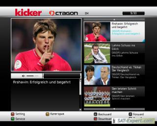

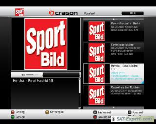

Появился новый аддон sportbild , присутствует в онлайн установки плагинов .
Addon-Paket_SPORTBILD+KICKER_OCTAGON_SF1008SEplus-SF1028P_200911
Комби пакет из Sportbild и переделанного Kicker Addons, который показывает видеоклипы из sportbild.de и kicker.de в FreeTV+ .С помощью желтой кнопки можно выбрать различные категории.
Установка:
Устанавливать как обычный плагин. Или через онлайн плагин установку.
Не использовать стандартную установку аддона!
После установки ресивер сам перезагрузится. Если этого не произошло перегрузите вручную(причина: http сервер заново запустить).
Примечание:
1. Kicker: в любом случае показано разрешение видео(например (576P) ). На актуальном софте у видео с разрешением в 360P работает только звук .
2. Sportbild: Превью пока не работает (проблема софта с jpg форматом на Sportbild.de).Поэтому вместо картинки вставлено лого. Умлауты и спецсимволы еще не конвертированы поэтому не работают.
3. Проблемы с kicker Addon исправлены.А также зависание ресивера исправлено.
4. Эти Addons работают на Octagon софте..

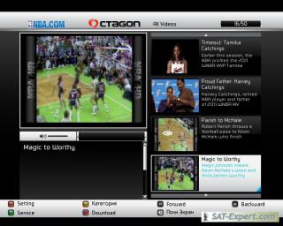

Addon-Paket_SPORTBILD+KICKER+NBA_OCTAGON_SF1008SEplus-SF1028P_260911
Новый аддон комбипакет. KickerTV + Sportbild + NBA .
Устанавливать как обычный плагин!
  • sportbild+kicker+nba_addon_1.01_26092011.zip
    250,1 KB · Просмотры: 17

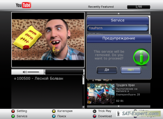

На первой странице обновил аддон youporn 1.02 .
Addon_YOUPORN_V1.02_OCTAGON__300112 - SF918SE+, SF1008CSE+, SF1008SE+, SF1008PSE+, SF1028P

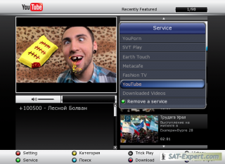

Заходишь в Free TV+ , нажимаешь зеленую кнопку Service.
В открывшемся окне выбираешь аддон для удаления и жмешь зеленую кнопку.
Реакции: zulc
Юнга
В меню плагины останавливаем все плагины,меню накопители "пользовательский" форматировать, удалит все плагины (и папку кеус)если по одному то или в ручную по ftp или из меню плагов,но тогда удаление не 100%.
Реакции: zulc
