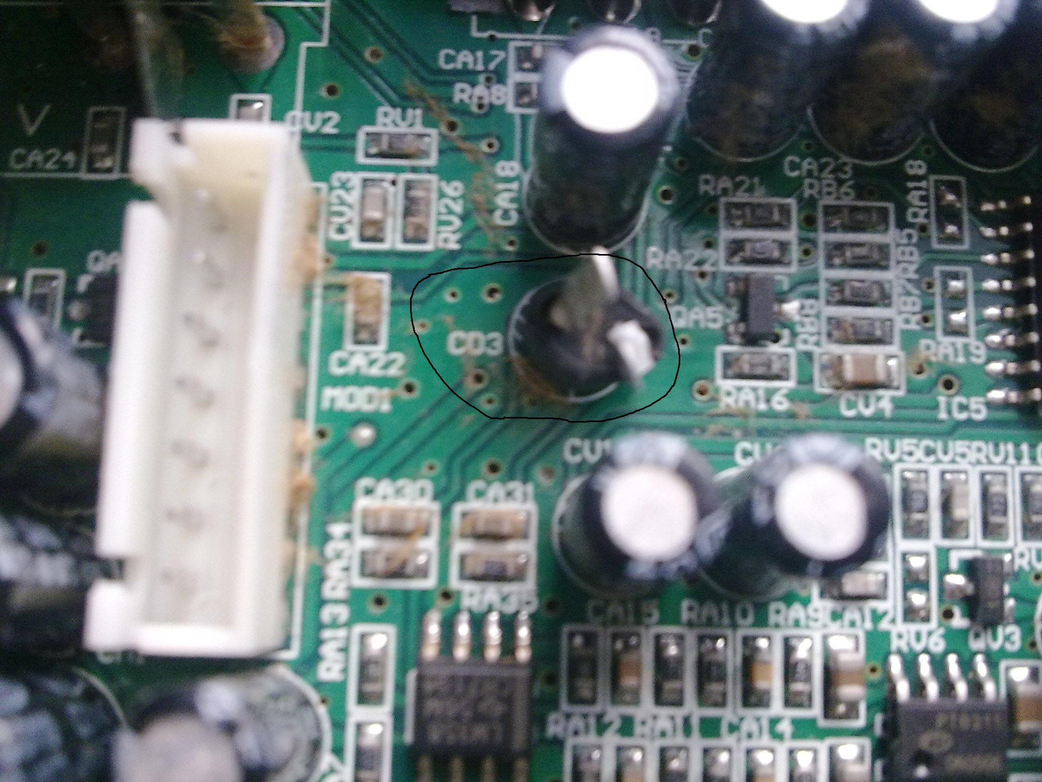

помогите с номиналом
помогите с номиналом какой должен быть материнская плата Cosmosat 7100
0
уровень
Награды
4
посмотри где он стоит - если в цепи питания то поставь там чё-нить от 100 до 470 микрофарад на соответствующее цепи напряжение и не парься. там не критично. ваще оно пахать и без того кондюка с удовольствием будет, грабли разве если с БП проблемы, а так....
