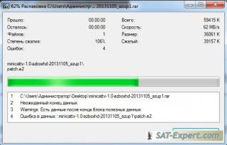

Не знаю, как у netkachev70, но у меня при закачке показывает 57,2 Mb но скачивает только 38,2 Мб. Причем по окончании закачки не показывает никакой ошибки. Можно зайти в архив 7zip и посмотреть, что размер файла patch.e2 60,8 Mб.
Но если разархивируешь, выскакивает вот это окно:
Добавлено: на 5 раз скачался полностью по последней ссылке. Спасибо.
