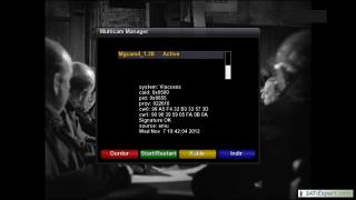

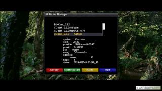

gorr
Для ОЕ2.0 можно использовать Multicam менеджер плагинов, и он работает Camd'ler, CCcam, Oscam, Mgcamd, BtkCam, NewCS 2
в прицепе ipk - 2 файла.
Для
AZBoxHD-OpenRSI-OpenPLi-AlonzoMOD_3.0-1A
сделать:
1-) ipkg remove enigma2-plugin-extensions-userscripts
2-) ipkg remove --force-depends enigma2-plugin-extensions-dw-keyupdater-scripts
3-) rm -r /usr/lib/enigma2/python/Plugins/Extensions/UserScripts
4-) rm -r /usr/script
используем теленет
Для установки новых файлов
1 -) Все ipk файлы помещаем в /tmp каталог.
2 -) LibcryptoCompat.tar.gz помещаем в /tmp каталог.
3 -) tar -zxvf /tmp/LibcryptoCompat.tar.gz -C /
4 -) ipkg install /tmp/*.ipk или opkg install /tmp/*.ipk
5 -) в /etc помещаем сохраненный ранее Cccam.cfg для работы эмулятора
перегрузить.
После перезагрузки , выберите
Меню> Настройки> Multicam
выбираем кам и запускаем его
  • AZBoxHD-OE-2.0_Camd-s_and_MulticamManager.zip
    2,2 MB · Просмотры: 121
