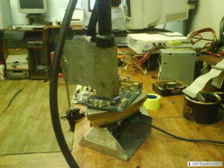

фотосесия,немного....вчера прошили:)
осталось настроить...все 4 термопары:pardon:
звиняйте за вид блока управления,со временем перенесу в другой корпус..так как сверлил на коленке,все делал вручную....даже пилил ручной ножовкой.:unsure:
теперь возник вопрос-чем нанести надписи--F1.F2.F3......UP.DOWN.LEFT........и так далее на пласмасовый корпус?

осталось самое противное-настроить термопары и настроить станцию,нужно теперь что-то еталонное...термометр,чтоб до 380 градусов тянул.......кто пользовался пирометрами,что скажете стоит брать?
общее впечатление-в принципе неплохо. 2 режима,которые настраиваються...тоесть при наличии терпения...нажатием пару кнопок мона и термопрофили свои делать.
не очень и простая как мне казалось конструкция.пока могзую над версией МЕК-1,0(Михаил Евгеньевич К).по железу думают киповцы...а вот однокласника пока не удалось задолбать,чтоб согласился на разработку прошивки.
что понравилось ето режим ручной--можно задать температуру низа и верха отдельно,при етом показываеться температура на каждой термопаре отдельно .+еще мона сделать органичение по мощности,если слишком мощные нагреватели(в меню)..ну многа чего есть.
сказать что станция плохая -ничего не сказать----не нравиться?? покупайте.или делайте свою разработку.!!good!я пока доволен тем что есть...дальше буду модернизировать само железо.

:)ну вот и закончились мои мучения,вернее только начинаються.станция закончена и уже опробована.сейчас жду заказаного флюса и пасту,а также шарики.ищу пока трафареты более менее по цене,универсальные пока решил заказать.

:pardon:а вот и первый блин комом.а имменно видяха асус.никак немогу попасть норм.
гигабайт на 256мб отреболил без проблем.а с асуом(128мб) проблема=/всегда криво сползает чип-придеться заново...так как радиратор не вплотную прилегает.а так то уже работает

а чип сползал из-за того что не все пятаки я аккуратно очистил,на ошибках учимся...всетаки я ту видяху сделал.
