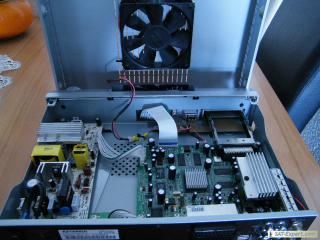

Сегодня ночью повисла Катя на времени 2-35,выключил и после работы решил посмотреть что-нибудь, при включении красный диод и все :( Прочитал топик и понял, что мне видимо тоже предстоит перепайка емкостей :(
На фотке видно, что немного вздулась только одна емкость, достаточно будет перепайки оной?
P.S.
Как и предполагалось, поменял сначала вздувшийся конденсатор, Катя заработала, от греха подальше,заменил рядом впаянные 3 емкости - полет нормальный.
    121 KB · Просмотры: 214
