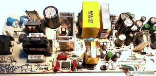

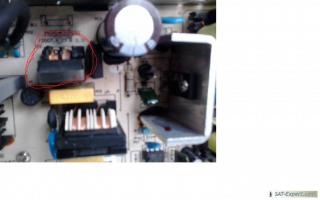

Yaro
Помогите определить во эту деталь на фото чем заменить
Дроссель это, я так вижу, фото не слишком...хотя может быть и транс какой. Если стоит в первичной цепи, а вроде так видно, то существенной роли не играет, помехоподавительный фильтр, хотя ставить все же очень желательно, а то все помехи от твоего БП в сеть полезут. Менять чем-то похожим можно, с другого БП, если не найдешь родного.
Андрей Андреев
Да находится в первичной цепи а какие параметры не знаю замкнул, оплавился и маркировок некахих на нем нет
Yaro
Ну возьмите похожий дроссель с платы БП любого приемника, абы по размерам подходил. Но вам бы сначала выяснить, отчего первый оплавился и сдох...так просто ничего не бывает. Походу он принял на грудь непомерный ток, я бы на вашем месте с пристрастием проверил весь блок питания. А потом вместо фильтра можно и просто перемычки, если плевать на помехи соседям :)
