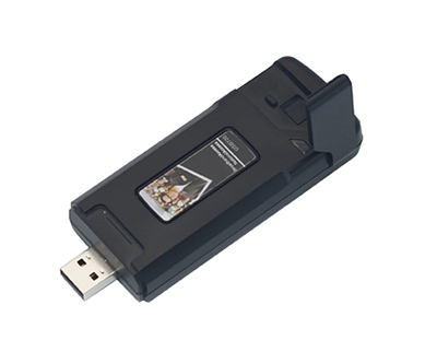

Для работы с СДМА нужен модем работающий на 800 мг.г., к примеру Novatel 720 USB один из наиболее популярных.
- Интерфейс: USB
- Работа в сетях: CDMA 1x,
CDMA EV-DO Rev.0, CDMA EVDO Rev.A (до 3,1 Мб/сек)
- Поддержка: Интернет, e-mail, SMS.
