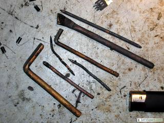

прошу прощения, первый раз на сайте, может что-то не так. Первый паяльник называется пт-36. Разработка харьковского завода электроаппаратуры, конкретно фамилию уже не помню. На этом заводе я отработал на благо Родины "" года.
